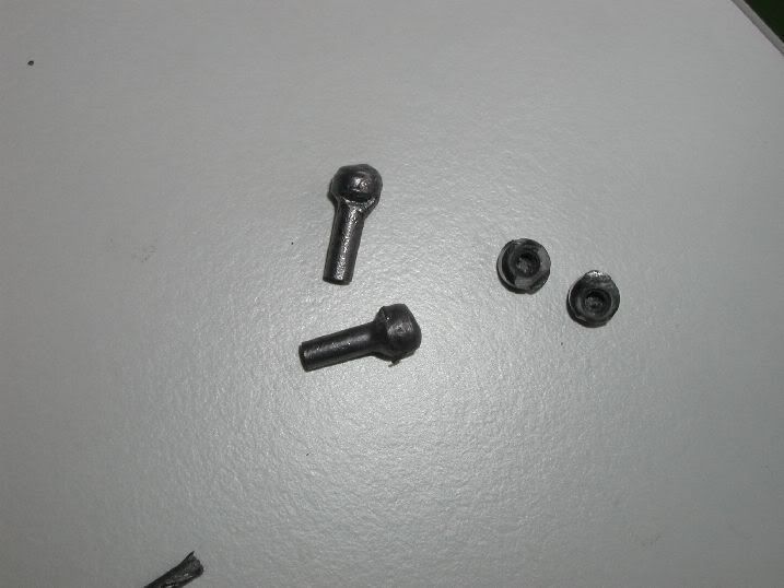

Ja - hatte ich schon gehabt. aber auch ihre Züge sind irgend welche osteuropäischen Produkte - oder?
Jedenfalls ist mir heute der Bremszug aus dem Lötnippel gerutscht, den ich vor weniger als drei Monaten dort geordert hatte :( (hoffentlich ein Einzelfall... und ich hatte Pech). Der Rest des Zuges macht einen ordentlichen Eindruck. Aber die Lötstelle war nicht OK - dumm, dass man das immer erst sieht, wenn man das Teil in mehreren Stücken in der Hand hat...
Ich kann doch nicht alle 3000km einen neuen Zug einbauen. Vor allem - irgend wann rutscht der Zug bei einer Notbremsung aus dem Lötnippel. Dafür habe ich hier zu viel familiäre Verantwortung ;)
leider ist das kein Einzelfall!
Ist mir auch scon bei einem Bremszug aus diesem Hause passiert, seitdem bauen wir sie selber.

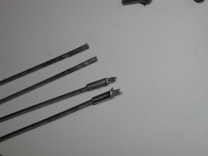

Natürlich wurden wieder Proben gezogen, wo die Züge bzw. Lötverbindungen regelrecht zerrissen werden.
Das passierte frühestens bei 240 kp.
Die von MZ für die Bremszüge angegebene Prüflast 140 kp.
Das Fatale daran ist, dass es immer so aussieht, als wäre das Seil nicht aufgespleißt.
Das ist wirklich nur bei Abriss des Nippelkopfes noch ansatzweise zu erahnen. (im Foto die beiden unten)
Auch bei den abgerissenen Köpfen muss das Seil noch durch einen Teil der Bohrung des ursprünglichen Nippels und wird verformt.
Die Züge werden "hängend" gelötet, jeder nicht verspleißte Nippel würde im Bad verschwinden.

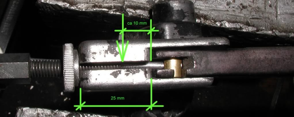

Der durchschnittliche Motorradfahrer zieht mit einer Fingerkraft von 30 kg den Hebel. Der Redakteur wollte eine ungefähre Hebelübersetzung von 1:4 ermittelt haben, macht summasumarum einen Wert von 120 kg aus.
Das erscheint uns heute einfach zuwenig.
Um hierfür eine annähernde Bestimmung der tatsächlich erzielbaren Zugkräfte zu erlangen, werden wir demnächst experimentieren müssen.

Die Begutachtung des gerissenen zuges von pug brachte keine neuen Erkenntnisse, die gerissene Lötverbindung sieht aus wie hunderte Andere, die wir hier mit der Prüfmaschine produzierten.
Ausnahmslos alle Züge bestanden an den Lötverbindungen eine Zugkraft von 230 kp und darüber.
Ratlos recherchierten wir:
Wir fanden von der Bundesanstalt für Arbeitsschutz und Arbeitsmedizin (BAuA) dieses pdf-Dokument (durchscrollen auf Seite 11)
Demnach hat ein Mann eine Handschließkraft von über 400 N, entspricht 40 kp.
Wir gehen davon aus, dass dies bei entsprechend bereitgestelltem Adrenalin in Stress- bzw. Gefahrensituationen noch getoppt werden kann, die Bundesanstalt wird ihre Erhebung nicht in gefahrbringenden Situationen erstellt haben.
Um die Hebelüber- bzw. Untersetzung an den MZetten zu analysieren wurde ein Bodenzug in die jeweilige Armatur von TS und ETZ eingehangen und die Verkürzung des Arbeitshubes gemessen.
Der TS Hebel hat bei 11 cm Hebelweg (am Lenker sind weder Gummis noch der Gasgriff montiert)
Bei der ETZ sind es 10 cm.
Das Arbeitsspiel verringert sich bei der TS um 20, bei der ETZ um 18 mm!
Das macht bei beiden Armaturen einen Faktor von 5,5 aus und die ergeben mit den angeführten rund 40 kp schon 220 kp.
Genau diese 220 kp sind das Minimum für die Bruchkraft der Lötverbindungen. Der ganze Bowdenzug sollte eine Prüflast von 140 kp, später 160 kp haben.
Für die Herstellung ergibt sich nun die Forderung nach penibelst verspleißten Zügen um eine max. Belastung zu erreichen.
Tests dazu stehen aus, wir werden berichten.

Was ergab eigentlich die Untersuchungen der Rissstellen? Ist tatsächlich der Zug komplett durchgerutscht und die aufgespleisste Stelle hat sich begradigt? oder ist er innerhalb des Nippels gerissen?
Wenn der Zug durchgerutscht ist - wäre dann nicht ein Aufrauhen der einzelnen Drähte vor dem verlöten von Vorteil?

In der Bremsarmatur sieht das so aus:
Abgebildet ist eine ETZ Armatur mit dem normalen Zug!
Wie auch an der ES/2 und TS - Armatur wird die Einstellung über eine M6x30 geschlitzte Schraube vorgenommen.
Der Lötnippel steht in den Grundkörper (Innengewinde) ca. 3 ....4 mm hinein. Der Grundkörper mit dem Innengewinde hat dort eine Breite von ca. 25 mm (längengleich ES/2 und TS).
Sollte es sich nun für eine relativ spielfreie Einstellung ohne Schleifgeräusche in der Trommel ergeben, dass die Schraube zur Hälfte rausgedreht werden muss ....... ist der Platz für den längeren Nippel frei und diese Lösung wäre zu verwirklichen.
Nach meinen Erfahrungen/Beobachtungen ist das immer der Fall.
Weitergehende Schleifspuren oder sonstige Reibung in den Einstellschrauben als wie hier sind nicht zu verzeichnen.
