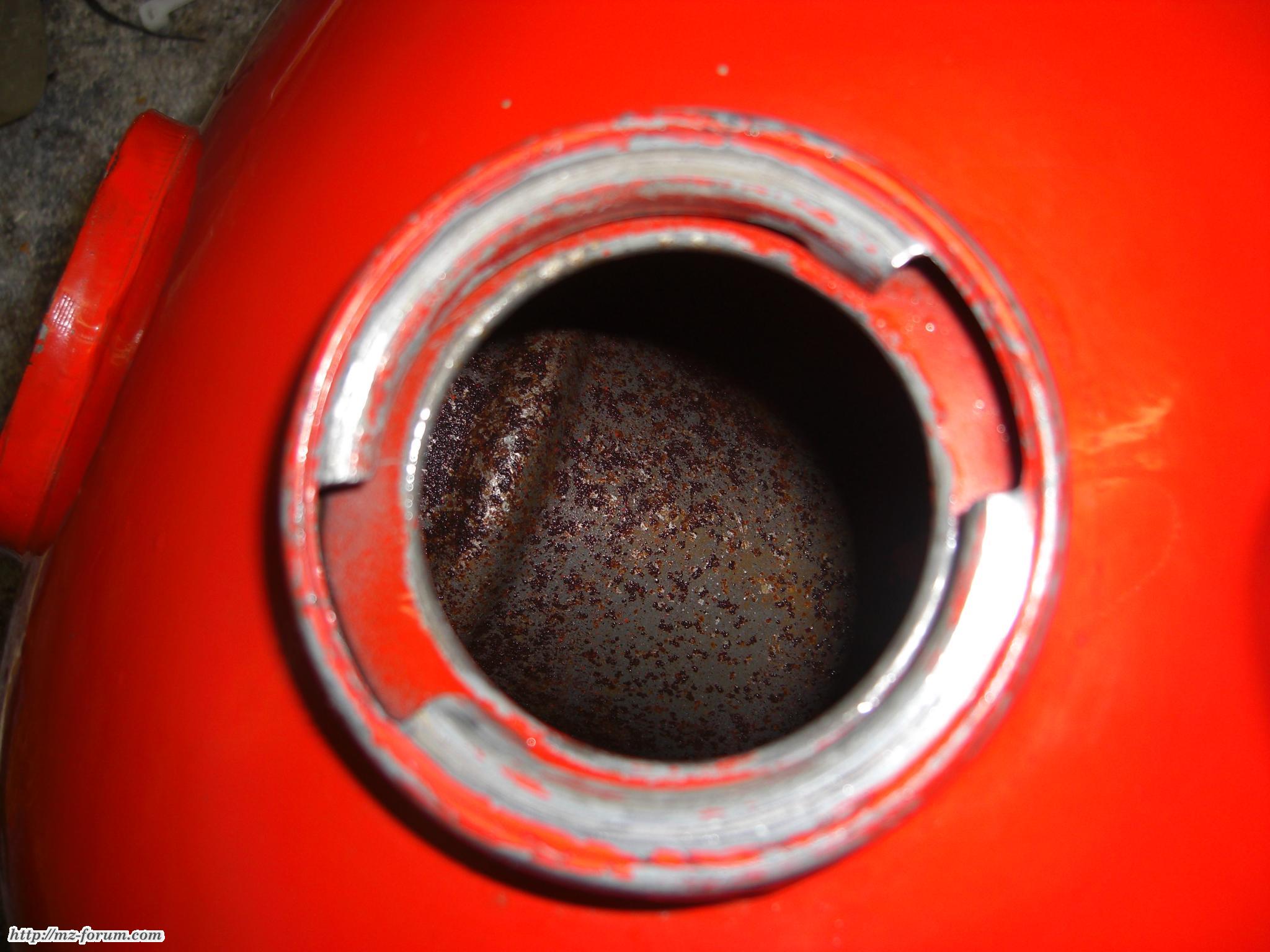

ich habe Rost im Tank.. und weiß einer von euch mit welchen Hausmittelchen ich den Tank sauber bekomme??
Vieleicht Backpulver oder Gebissreiniger???

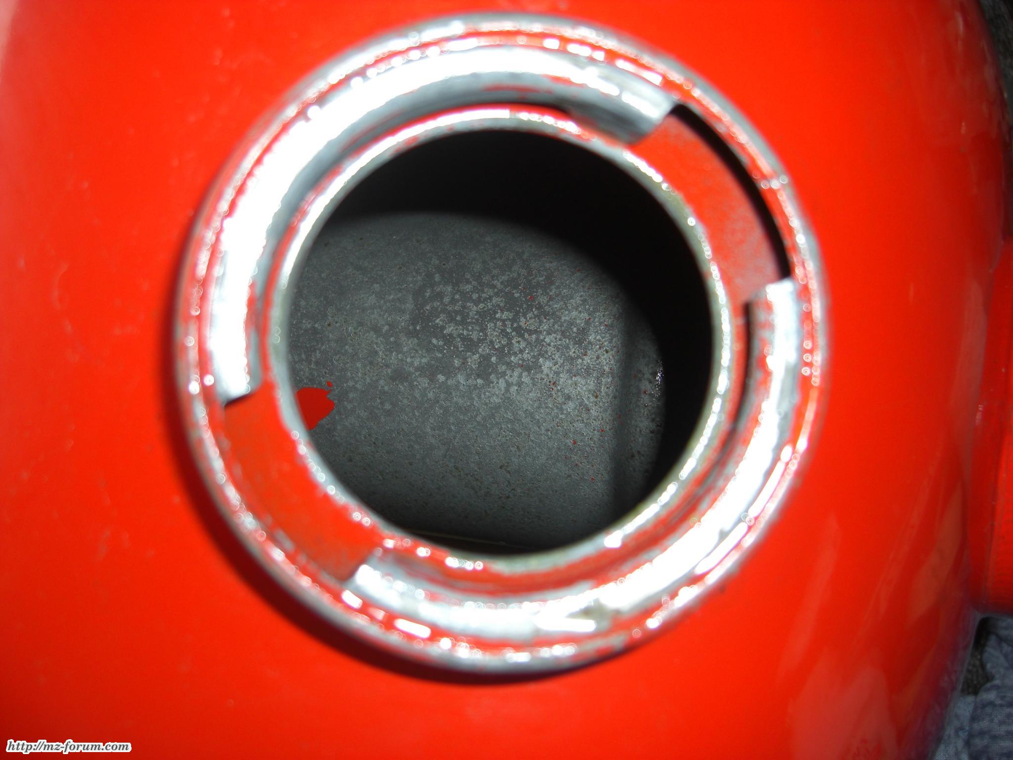

Beitragvon harryderdritte » 28. Januar 2010 20:10
Also ich habe es mit Zitronensäure ausprobiert...
Ich bin sehr zufrieden....das mich echt posiviv überrascht....

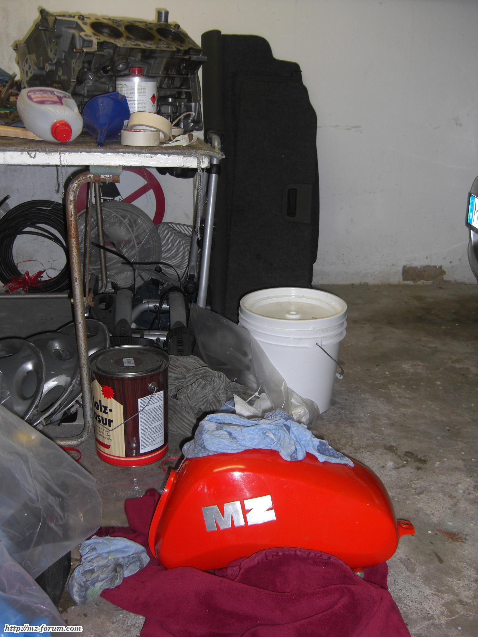

Ich zerr das Thema kurz mal wieder hervor!
Ich weiß viele sind überzeugt von der Zitronensäure aus´m Sclecker, dm,rossmann etc. aber ich hatte noch von letztem Jahr ein Kilogramm Oxalsäure(ebay) stehen und wollte bevor jetzt MEINE Saison startet noch den Tank entrosten!
Also alles vorbereitet..Sprit abgelassen, mit Brennspiritus entfettet und das alte Bezinhuhn ran, ca. 14 Liter warmes Wasser mit 1000g Oxalsäure vermengt und in den Tang gegeben...Deckel drauf und über Nacht stehen lassen. Heute morgen habe ich alles wieder zurück geschüttet und wieder mit Spiritus ausgeschwenkt dann sofort wieder Gemisch drauf! Also der Rost ist erstmal weg...mal sehen wie lange es so schön bleibt( JA, ich weß nicht lange)
So jetzt aber n paar Bilder.. :D
7621
das war der Tank davor!!
7619
7620
und das dann danach!
MfG Horschte
