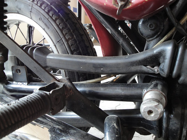

Was hat hier passiert?
Re: Kettegummi, was hat passiert?
BeitragVerfasst: 4. Juli 2010 00:14
von Maddin1
Ist/war der Kettenschlauch neu? Wenn ja war es ein Nachbauteil und da ist das leider normal.

wenn der kettenschlauch länger als 40 cm ist (ca. 42cm) dann ist das nachbau.....und nicht zu gebrauchen ;-(

Die Dänische händler hatte mich erzählt dass er hat die 42cm ausgabe und meinem alte originaler 40cm modifiziert war. Weil ich mit ein ETZ motor fahren.

Liegt´s bei den Nachbauten nur daran, dass sie zwei cm zu lang sind, sich dadurch verbiegen und danach aussehen wie bei Lasse, weil die Kette sie durchscheuert?

Bei der TS 250 waren die Originalkettenschläuche 40cm lang.Egal ob nun ETZ Motor oder TS Motor.
Kettenschlauch mit 42cm = Schrott

Hab heute auch mal die Nachbaukettenschläuche verbaut (hatte ich noch da)...
die haben keine 50km gehalten, dann gabs oberes Bild, oben und unten durchgescheuert/aufgeschlitzt...
Schöner Dreck, da kann ich jetzt nochmal Kette aufmachen und die Alten, die ich mir zum Glück aufhob, wieder draufmachen :x
