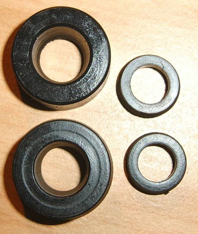

Beitragvon ETZ150DD » 3. Dezember 2006 01:31
So, der neue Bremskolben arbeitet und ist bis jetzt absolut dicht! Allerding kann ich schon mal davor warnen dieses Teil zu drehen / drehen zu lassen. Dauerhaft ist das Teil nicht das richtige...
Das Bremssystem ist rückwärts befüllt und zieht perfekt, ABER (!!!) wenn man den Bremshebel wieder loslässt und genau hinhört, dann bemerktman, dass das System jetzt Luft zieht. Und tatsächlicht: wenn ich den Deckel vom Vorratsbehälter offne, dann kommt mir der Hermetikbeag entgegen. Also entweder ich mache ein Loch in den Hermetikbelag oder ich lass mir einen neuen Kolben drehen - Übermaß muss ja nicht sein, wenn's auch so geht.
Übrigens, als ich gemerkt hab, dass dieses Luftproblem besteht, hab ich den alten Kolben nochmal eingebaut, bei dem das Problem allerdings nicht besteht. dafür ging aber die Tropferei wieder los! Ich entscheide mich also vorerst für den neuen "Überdruckkolben" :wink:

Beitragvon lemon » 4. Dezember 2006 12:45
Liebe Bremsenfreunde, lieber Martin,
vielen Dank fuer eure Aufopferung beim Kolbentesten. Ich habe bislang noch keinen eigenen in den Haenden, deswegen freue ich mich sehr, dass es erste Erfahrungen gibt.
Meine Anmerkungen zu dem Kolbenprojekt habe ich schon mal auf der MZGESL geaeussert, fasse sie aber gern noch mal hier zusammen.
1. Zum Uebermass am Kolben: Ist eigentlich bei wirklich neuwertigem Kolben, der poliert wurde, nicht noetig, sofern man masshaltige Dichtungen besitzt. Es gibt verstaerkt auf dem Zubehoermarkt Dichtungen, die gerade eben diese Masshaltigkeit vermissen lassen, die Bremsfluessigkeit laeuft damit in Stroemen am Kolben runter. Mit dem Uebermass werden diese Dichtungen -gerade-so- dicht machen. Der passende Innenlippenring hat dadurch natuerlich etwas mehr Vorspannung was evt in Abnutzung muendet aber dadurch aber auch laenger haelt.
2. Das groesste Defizit an dem MZ-Brembo-Nachbau ist die Doppelfunktion des Innenlippenrings, er muss gegen Staub von aussen und Bremsfluessigkeit dichten. Neuere Bremsarmaturen haben zur Staubdichtung eine Kappe, die den kompletten aeusseren Teil des Kolbens umschliesst.
Weiterhin negativ auf die Dichtigkeit wirkt sich aus, dass der Hebel nicht axial auf den Kolben drueckt. Dadurch steht der Kolben quasi schief im HBZ und die Dichtlippe des Innenlippenrings hat Muehe der noetigen Ovalform zu folgen. Je weniger Vorspannung sie jetzt hat, desto schwieriger ist das. Da der HBZ aus Aluguss besteht und der Kolben aus nitriertem (?) Stahl, ist ganz klar, wer da der Verlierer ist. Schaut euch mal den ausgebauten Kolben an, der ist an den Stuetzstellen (groesster Durchmesser) normalerweise blank.
3. Die HBZ weisen eine erheblich Fertigungstoleranz auf. Die 3 von mir vermessenen HBZ haben beispielsweise eine Differenz vom Abstand Innenlippendichtringauflageflaeche zur ersten Bohrung von mehr als 1mm!
Die Idee des zweiten Aussenlippendichtrings war es nun, den Innenlippenring von seiner Doppelfunktion zu befreien, in dem ein zweiter Aussenlippenring den Raum von der ersten Bohrung bis zum Innenlippenring vor Bremsfluessigkeit schuetzt. Auf die Druckaufbaufunktion hat das keinen Einfluss, das hat Martin gluecklicherweise schon experimentell gezeigt. In den erwaehnten Raum kann natuerlich doch noch Bremsfluessigkeit gelangen, wenn der HBZ nicht nach den mir bekannten Massen gefertig wurde und beim Reindruecken des Kolbens der neue ALR die erste Bohrung ueberstreicht.
Ich nehme sehr an, dass Martin den 2. ALR in die gleiche Orientierung wie den eigentlich Druckaufbau-ALR eingebaut hat, mit der Dichtlippe zum Schlauchanschluss.
Der beobachte Ueberdruckeffekt im Ausgleichsbehaelter ist ganz einfach erklaerbar: Beim Reindruecken des Kolbens vergroessert sich das Volumen zwischen dem neuen ALR und dem ILR, ein Unterdruck entsteht. Der ALR macht dicht, es saugt die Dichtlippe ja regelrecht an. Der ILR zeigt mit seiner Lippe in die andere Richtung, dh dort oeffnet sich die Lippe ein bisschen und es stroemt Luft ein, Druckausgleich.
Umgedreht geht es bei der Rueckwaertsbewegung des Kolbens, das Volumen verringert sich wieder und damit gibt es einen Ueberdruck und die Dichtlippe des ALR ist der Schwaechere und die Luft geht in Richtung Ausgleichsbehaelter. Ganz schlechter Zustand, die Luft traegt Feuchtigkeit und damit reichert sich die hydroskopische Bremsfluessigkeit an. Der dadurch sinkende Siedepunkt fuer zu Blasenbildung bei heisser Bremse und das wiederum zum Versagen.
An dieser Stelle muss ich zugeben, dass mir die vollen Auswirkungen dieser Umbauaktion beim Erstellen der Zeichnung nicht bewusst waren. Ich habe die Dichtwirkung des ILR unterschaetzt, nachdem der auch immer siffte.
Gerade habe ich meinen ersten Kolben bekommen, von Adriaan aus Hamburg, vielen Dank! Bei diesem werde ich mit verschieden Dichtlippenorientierungen experimentieren, evt auch den ILR anders herum einbauen. Interessant waere auch ein ALR mit zwei Lippen, also X-foermig in der Radialansicht. Bis zu evt positiven Nachrichten rate ich dringend von der Benutzung im Strassenverkehr ab!

Beitragvon ETZ150DD » 4. Dezember 2006 16:10
MOMENT, könnte es mir helfen wenn ich den zusätzlichen ALR einfach weglasse? Oder fällt dann die Dichtlippe vom ILR in die, für den zusätzlichen ALR vorgesehene Nut?
Gruß Martin

Beitragvon ETZ150DD » 4. Dezember 2006 17:37
Ich habe aber beides versucht: erst den neuen Kolben ohne diese Nut und dann hab ich eine reingemacht und der Effekt ist geblieben.
Gruß Martin

Beitragvon Ex User Otis » 8. Januar 2007 16:15
ETZ150DD hat geschrieben:@Otis: so'nen Seegerring hab ich auch drin - einfach herrlich, wie leicht der sich entfernen lässt. Was nimmst DU für Innenlippenringe? Also woher beziehst du die? Die von TKM haben gezeigt, dass sie eines Einbaus nicht würdig sind...
..Tolle Sache nicht wahr..??!! :wink: :top:
Bei den Lippenringen..Innen+Aussen..kann ich nur "echte" MZ-Wissende empfehlen..
Alle kann ich dir nicht nennen..z.B. ENTE..Hofmann-Settele..
Es müssen halt die Originale sein.
Nachbauten haben einige 100el Abweichungen..(innen+aussen)
Habe ich im "vorigen " Forum mal näher erläutert..gemessen..
Derzeit habe ich nur noch das Vergleichsbild..ohne Maße..
--> Bild
Da nach meinem Umzug noch alles verpackt ist..sorry..kann ich
zur Sekunde nicht nachmessen..hole ich noch nach.
So auch Hermann schrieb..setze ich die Aussenringe ..zart belegt..
mit Hylomar ein..
Für die 100% Sicherheit gibt es noch eine millimetrdünne Naht über den Sicherungsring..mit Dirko..
Gut Brems..
