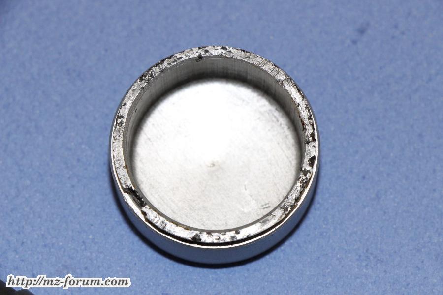

Weiter mit dem Kolben vom Ausbau aus der 251... (Bild: Bremse_02.jpg) Ist der Ausbruch oberhalb der Nut von der Staubschutzmanschette schlimm? Nochmal verwenden, oder lieber nicht?
24983

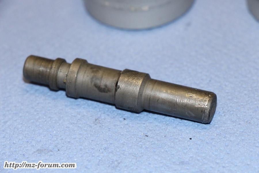

Nun das gleich nochmal mit einer Bremse aus dem Lagerbestand...
Kolbenstange nochmal nehmen? (Bild: Bremse_01.jpg)

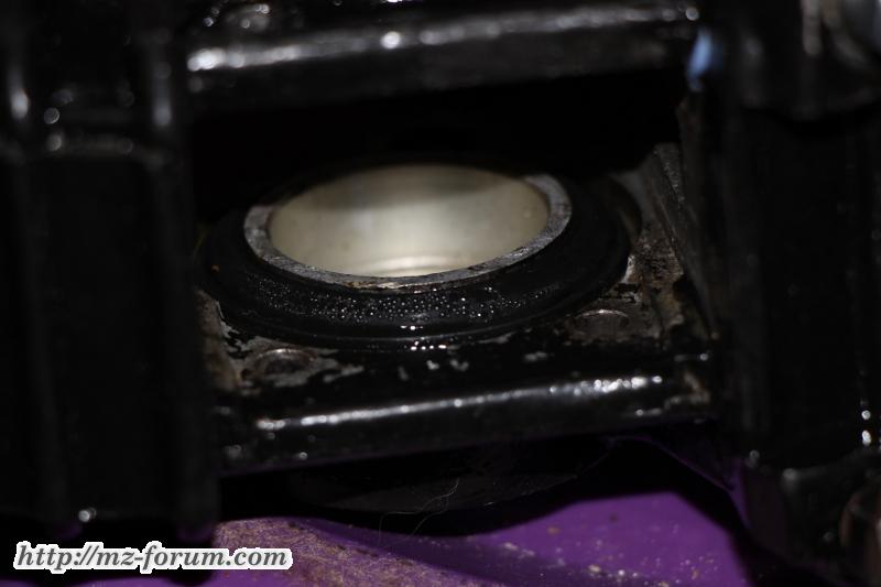

24981
Die Bremskolben hat wohl schonmal einer unsanft entfernt... (Bild: Bremnse_02.jpg)
Bekommt man auf diese Wellennut überhaupt noch eine Staubschutzmanschette drauf?

Bei beiden HBK ist die Schaftfläche der Sekundärmanschette beschädigt. Beim zweiten sollte es durch abschleifen reparabel sein, die Dichtungen taugen auch für Untermaß.
Die Druckfläche der Radbremskolben planst du ggf. nach, der Ausbruch hat eher Charakter eines Schönheitsfehlers.
Die Nuten kannst du schlichten. Zwar werden die Kolben an der stelle dadurch korrosionsanfällig, aber das ist egal.
Von bedeutung sind Läsionen der Dichtfläche, hier mußt du nochmal genau prüfen.

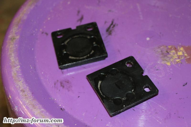

25022
Die Kreise auf den Bremsklötzern zeigen die ersten Spuren...

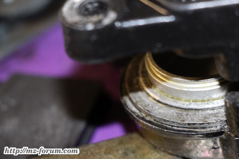

25024
Bei abgenommerner Staubschutzmanschette schmatz es zwischen Kolben und Bremssattel hinter der eigentlichen Manschette...viel ist es nicht, aber praktisch ist es auch nicht.
Hmmm. Was mache ich nun? Ich könnte noch den zweiten Bremssattel, den ich habe, fertig machen und schauen ob der mit den Manschetten aus dem Erzgebirge dicht wird.

Hi, ich wollte heute anfangen einen Bremssattel zu überholen. Eine Seite war fest. Die Kolben mit Druckluft ausdrücken klappte ganz gut. Aber dann war ich doch ein wenig verwirrt, überall wo möglich, war Dichtmasse rangeschmiert und an der Stelle wo man den Sattel trennen kann, trat ebenfall Dichtmasse aus. Das macht doch eigentlich von wenig bis keinen Sinn oder?
Fuhrpark: Simson SR 50, MZ ETZ 125
oXenhead
Beiträge: 17
Bilder: 70
Registriert: 7. Dezember 2010 17:37
Wohnort: Striesow
Re: Bremssattel regenerieren? - suche Anleitung
Beitragvon ea2873 » 3. März 2016 20:58
oXenhead hat geschrieben:und an der Stelle wo man den Sattel trennen kann, trat ebenfall Dichtmasse aus. Das macht doch eigentlich von wenig bis keinen Sinn oder?
wenn die Sattelhälften bis jetzt dicht waren, würde ich sie zusammen lassen. Montage der Kolben mit ATE Bremszylinderpaste, auch die Dichtringe damit etwas einreiben. was da am Kolben klebt, kann ich mir jetzt auch nicht vorstellen.
Beiträge: 8082

Beitragvon oXenhead » 4. März 2016 12:15
Das was da an den Zylindern klebt, scheint Dichtpaste zu sein. Ebenfalls wurde das Zeug zwischen die beiden Hälften den Bremssattels geschmiert. Zwischen den beiden Häften befindet sich doch eigentlich nur ein kleiner Dichtring und ansonsten liegt da Metall auf Metall.....oder sehe ich das falsch?
oXenhead
Beiträge: 17
Bilder: 70
Wohnort: Striesow
Beitragvon Nordmann 0815 » 4. März 2016 16:45
Richtig :!: Ohne Dichtmasse :D
