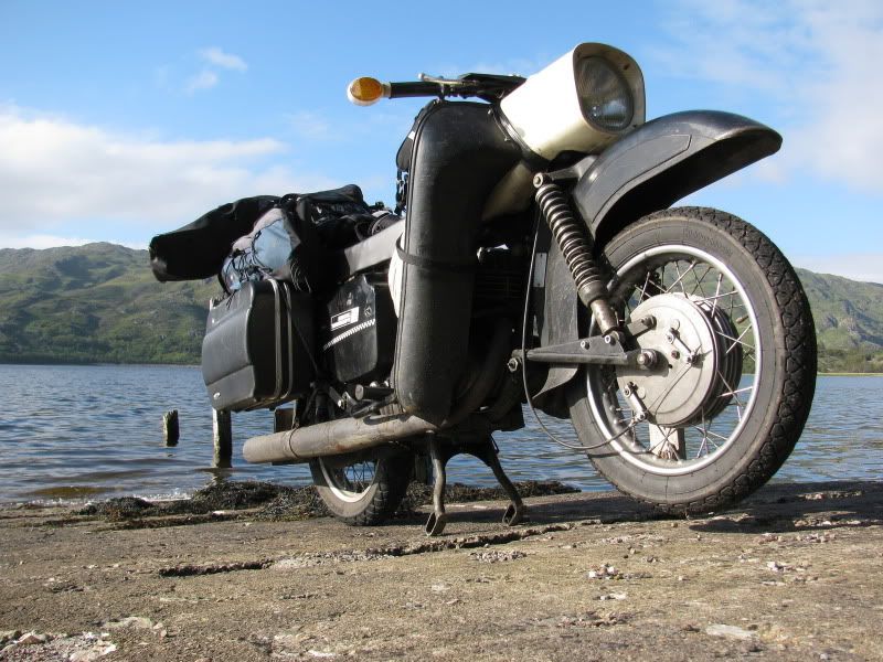

Hi, das erinnert mich an meine erste Umbauaktion bei meinem TS-Gespann.
Weil ich mit der Bremse auch unzufrieden war, habe ich eine Hinterradbremse vorne eingebaut.
Umrüstungsmaßnahmen:
- Der Bremsanker wird genau da montiert, wo zu erwarten, nämlich am Bremsankerauge.
- Der außenliegende Bremshebel bekommt am Ende ein L-förmig geschlitztes Rohrstück angeschweißt, wo man den Bremszug einhängen kann
- Es wird ein außenliegender Bremszughalter gefertigt und an der Schutzblechhalteschraube montiert: Flachstahl am Ende 90° abgebogen, darin Gewinde für die Bowdenzugaufnahme und Schlitz, um den Zug einhängen zu können.
Dadurch hat man einen längeren Hebel und damit bessere Bremswirkung. Man muß dann aber den Zug immer sehr stramm halten.
Das ganze sah etwa so aus:
Habe am Ende aber doch ne Scheibenbremse eingebaut.

Also hast Du das schon praktisch ausprobiert? Und, reicht dann der Betätigungsweg vom Bremshebel am Lenker noch aus?

Enz-Zett hat geschrieben:Also hast Du das schon praktisch ausprobiert? Und, reicht dann der Betätigungsweg vom Bremshebel am Lenker noch aus?
Naja, warum wohl muss er den Zug immer schön straff halten? Zur Not kann man immer noch den (Handbrems-) Hebel nach vorn biegen. :irre: Oder man nimmt die Bremsankerplatte der 1,5er TS von hinten. Dann passt der Hebelweg wieder. :scherzkeks:
Ich habe das so im Gespann gehabt. Die Bremsung war besser, aber immer noch nicht gut. Deshalb habe ich ja jetzt die Scheibenbremse. Die umgebauten Teile habe ich aber schon weitergegeben.
Christof hat geschrieben:Ihr vergesst alle das durch einen langen Hebel die Bremse schlecht dosierbar wird.
Im Gegenteil, man hat MEHR Handhebelweg für dieselbe Backenbewegung, braucht ja dashalb weniger Kraft dafür. In der Tat wird der Betätigungsweg knapp dadurch. Ich habe deshalb auch den unteren Hebel etwas gekürzt.
