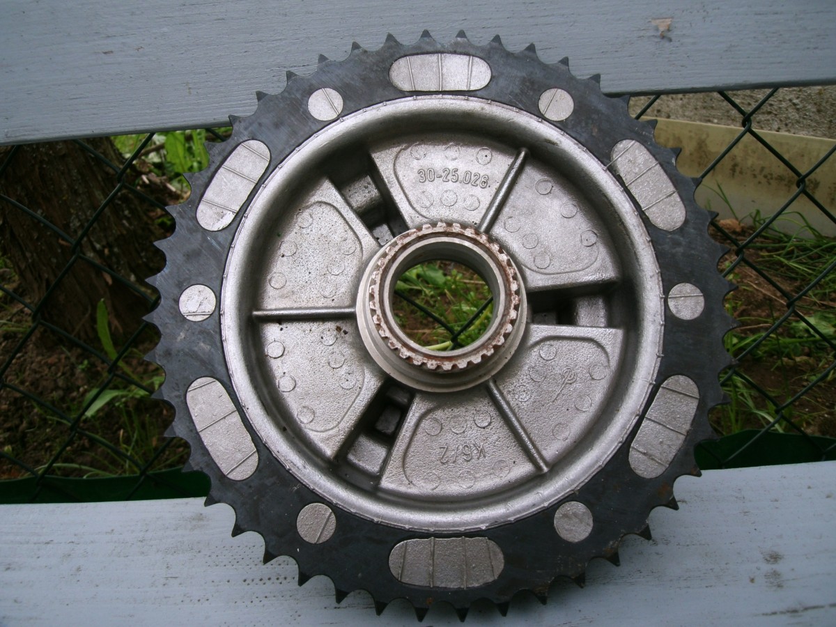

Wer kann mir sagen, von welcher MZ dieser Kettenblattträger ist? Kettenrad hat 48 Zähne.

ETZ250

Beitragvon trabimotorrad » 11. Juni 2012 20:05
Ich bin nicht ganz sicher ob ETZ250 und ETZ251 den gleichen Kettenblatträger verbaut haben. Wenn das so ist, dann ists ein solcher. Der TS und ES Träger, die sind anders.

Beitragvon P-J » 11. Juni 2012 20:07
251 hat verschieden grosse Lager, um das klar zu Idetifiezieren müsste man die andere Sete des Ritzels sehen.

Beitragvon Gespann Willi » 11. Juni 2012 20:09
Der Unterschied ist von der anderen Seite zu sehen,251 hat 2 gleich große Lager.

Beitragvon P-J » 11. Juni 2012 20:12
Gespann Willi hat geschrieben:,251 hat 2 gleich große Lager.
Stimmt hab ich jetzt verwechselt :oops:

Beitragvon Klaus P. » 11. Juni 2012 22:23
Hallo Berni,
ist der Innendurchmesser im Flansch 42 mm dann 251 ab `90;
Innerdurchmesser 47 mm dann 250 und 251 bis `89.
So steht es in meinen E-Listen.
Die Teilenr. in der E-Liste `90 für den Dämpfungskörper ist aber falsch.
Für die beiden D-körper werden aber verschiedene Flanschbolzen benötigt.
Für den zweiten einer mit einer Stufe, 20 und 25 mm für die beiden Lager und einer Nute (halbrund)für einen Sprengring.
Der andere hat Lagerinnend. 20 mm.
Beide haben außerdem eine Nute für einen Seegerring.

Beitragvon Berni » 12. Juni 2012 10:19
Hier Fotos von der anderen Seite, dürfte dann wohl ein ETZ-Teil sein, oder?
