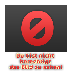

hier ein Bild wie der Lenker montiert wird. Das stammt vom Tourenroller Troll ist aber identisch mit MZ.
Der Lenker, den du verwenden willst, sieht ok aus. Bei diesen Blechlenkern gibt es oft Probleme, dass die schmalem Stege bei falscher Demontage brechen. Man muss bei gebrauchten Lenkern immer auf diese Stelle achten.

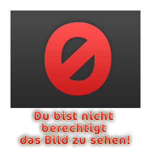

Also bei mir siehts aktuell so aus, weiß vileicht jemand woher dieser lenkkopf stammt?

Das ist das Lenkkopf-Klemmstück von einer MZ ES 175/250, der Lenker auch!
Problem: Damit dieser Lenkkopf überhaupt auf die ES 150 passt musste man das Trägerrohr einer 250er in den Schwingenträger einer 125 einpressen.
(Da das Rohr der 250 länger ist) So einfach wirst du da keinen normal Lenker drauf bekommen.

Das Rohr wird mit einigen Tonnen Durck in den Schwingenträger eingepresst (mit hydraulischer Presse) und mit einem Kerbstift gesichert.
Wenn ich mir die Bilder so genau ansehe kann das aber auch eine Bastellösung des Vorbesitzers sein. im Original sah das eigentlich etwas anders aus.

SebastianHenkel hat geschrieben:Wenn ich mir die Bilder so genau ansehe kann das aber auch eine Bastellösung des Vorbesitzers sein.
Das sieht wirklich so aus. die Schlitzschraube ist verdächtig und oben auf der Klemmfaust müßte eigentlich eine große Hutmutter sein.
vieleicht hat sich jemand da einen Adapter für den Serienlenker gebaut. Das sieht man wahrscheinlich erst, wenn der Lenker abgebaut ist.

die schlitzschraube kam mir auch etwas spanisch vor, aber ich wusste eben nicht wies original aussah da ich nur das hier kannte, aber fest sitzt der Lenker allemal.
