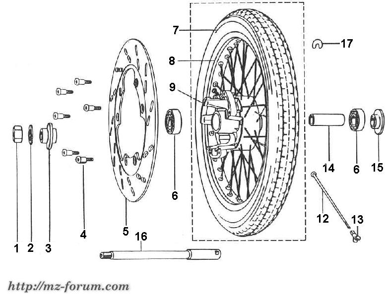

ich beabsichtige mein Vorderrad auf die Kanuni Bremsscheibe umzurüsten. Aktuell habe ich die Standardbremsscheibe dran.
Folgende Teile habe ich bis jetzt geplant zu kaufen:
1 x Kanuni Nabe (9)
1 x Kanuni Bremsscheibe (5)
36 x Edelstahlspeichen M 4 x 177 mm inkl. Speichennippel (12 + 13)
2 x Rillenkugellager (6)
Beim Felgenring (8) möchte ich meinen alten verwenden.
Nun die Frage - wie sieht es mit den Teilen für das Radlager aus - sind das die gleichen wie bei der DDR-Nabe oder hat sich hier etwas verändert?
Die Kugellager müssten die gleichen sein. Hier wollte ich dann aber neue nehmen. Da gibt es dann halt offene (alt) oder geschlossene (neu) - Empfehlungen?
Bei den beiden Distanzstücken (3 + 15) und der Distanzhülse (14) würde ich die alten verwenden wollen - ebenso bei der Achse (16). Spricht hier etwas dagegen?
Sind die Besfestigungsbolzen (4) eigentlich Standardschrauben oder wo bekommt man die? Sieht auf dem Bild nicht nach Standard aus.

Die schrauben für die Bremsscheibe sind was besonderes
Die hat aber Motorad ENTE
Die Hülse zwichen den Lagern kann passen,sowas ist aber Messbar
Wichtiger ist ,das du den Nachwende Bremssattel brauchst
Der hat längere Kolben weil die Scheibe ja von Haus aus dünner ist
Der DDR Sattel kann nur mit nagelneuen Bremsbacken verbaut werden,und die dürfen nie ganz runter gefahren werden!
Letzteres ist nur ne Notlösung

Der Bruder hat geschrieben:Wichtiger ist ,das du den Nachwende Bremssattel brauchst
Hab den Nachwendesattel dran. Das ist auch mein eigentliches Problem - die DDR-Scheibe schleift immer und das Rad dreht nicht frei. Die alte Scheibe ist leider auch etwas verzogen. Bevor ich nun viel Geld für eine neue DDR-Scheibe ausgebe, wollte ich lieber gleich umrüsten.

Re: Kanuni Nabe für Vorderrad mit Bremsscheibe
Beitragvon Der Bruder » 7. August 2012 16:25
Nagut
Aber frei muss die Trotzdem drehen
Schau mal unter die Scheibe ob da Farbe oder Dreck drunter ist,dann eiert die auch

Dazu habe ich eine Frage: meine 301er Kanuni, die mit dem 700er Velorex-Boot, ist endlich durch TÜV & Zulassung und darf auf die Straße.
Beim ersten Solo-Fahren, um den Motor freizubekommen, rappelt es, als ob sie auf einem Waschbrett führe.
Gut, das ist wahrscheinlich die Unwucht. Da arbeite ich dran.
Andererseits: wenn ich das Vorderrad festschraube, habe ich den Eindruck, dass die Gleitrohre doch arg weit auseinander sind. Kommt da etwa eine U-Scheibe zwischen Rohr und dem Alukonus-Distanzstück (oder wie das heißt: im Bild die Nummern 3 & 15)?
Können die Teile sich verformt habe? Sind ja nicht so massiv wie die von der ETZ 250.

... Andererseits: wenn ich das Vorderrad festschraube, habe ich den Eindruck, dass die Gleitrohre doch arg weit auseinander sind...
Ein entsprechendes Foto wäre sicher hilfreich.
beerdrinker hat geschrieben:...Kommt da etwa eine U-Scheibe zwischen Rohr und dem Alukonus-Distanzstück (oder wie das heißt: im Bild die Nummern 3 & 15)?...
Im Ersatzteilkatalog ist da keine U-Scheibe vorgesehen, also kommt da auch keine rein. Das sieht man aber auch schon auf dem Foto oben. Dies stammt nämlich aus dem Ersatzteilkatalog.
beerdrinker hat geschrieben:... Können die Teile sich verformt habe? Sind ja nicht so massiv wie die von der ETZ 250...
Von der ETZ250 bis zur ETZ251/301 Nachwende/Kanuni mit Grimeca-Bremse haben diese Distanzstücke die gleichen Ersatzteilnummern, sind also identisch. Wieso also sollten Deine Distanzstücke schwächer sein, als die der ETZ250?
