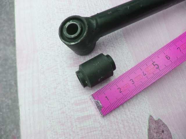

Es gibt ein Ersatzteil für die Auspuffstrebe der 150er und 250 er MZs.
Das Ding heißt Einpressling und soll in die Buchse der Auspuffstrebe hinten eingepresst werden.
Hat das schon mal kjemand gemacht bzw. weiß jemand, wie das funktionieren soll ?
Die ET nummer des Einpresslings ist 16-27.106.

Das funktioniert so ähnlich wie bei der Gummilagerung der Schwinge. Da braucht man erst was konisches um den in die Form zu kriegen und dann kommt diese Hülse hinterher.
Ich musste die Lagerung damals für's Pulvern auch entfernen und dann hat sich das Gummiteil wieder etwas zurückgeformt, das war dann auch etwas fummelig hineinzubekommen.
Allerdings ist das nicht ganz so stark in die Ausgangslage zurückgegangen wie dieses Neuteil auf deinem Foto.
Ich habe das bei mir mit verschiedenen kleinen Nüssen und etwas Spülmittel hinbekommen. Bei dem Neuteil würde ich schon nach irgendwas konischem schauen, vielleicht könnte
das Werkzeug für die Montage vom Kolbenbolzen nützlich sein.

Bei den Simson-Schwingen-Buchsen hat es immer geholfen, die Hülse nur zur Hälfte in den Gummi reinzustecken und das ganze dann einzupressen.

Ich hab das Teil auch mal auf Verdacht bestellt gehabt. Das passt nie im Leben.

unter dieser ET-Nummer habe ich diese Gummis bekommen. Die auf Deinem Foto werden wohl kaum zu montieren sein. Der Innendurchmesser ist viel zu klein.

Tja, meine stammen aber direkt von MZ, dürften also die richtigen sein...
Deine sehen eher aus wie Stoßdämpfergummis von Simson...

ich sag mal das das nicht die richtigen sind Günter, der Innendurchmesser ist zu klein um ihn über die Hülse zu bekommen. Letzteres Bild passt eher.

@ Güsi: das ist nicht das richtige Teil!
Habe irgendwann mal Teile gesammelt und vor ca. 2 Wochen eine Innenhülse mit anvulkanisiertem Gummi eingepresst. Werde nachher mal ein Foto machen.
Hier das Bild vom Einzelteil und im eingebauten Zustand:
