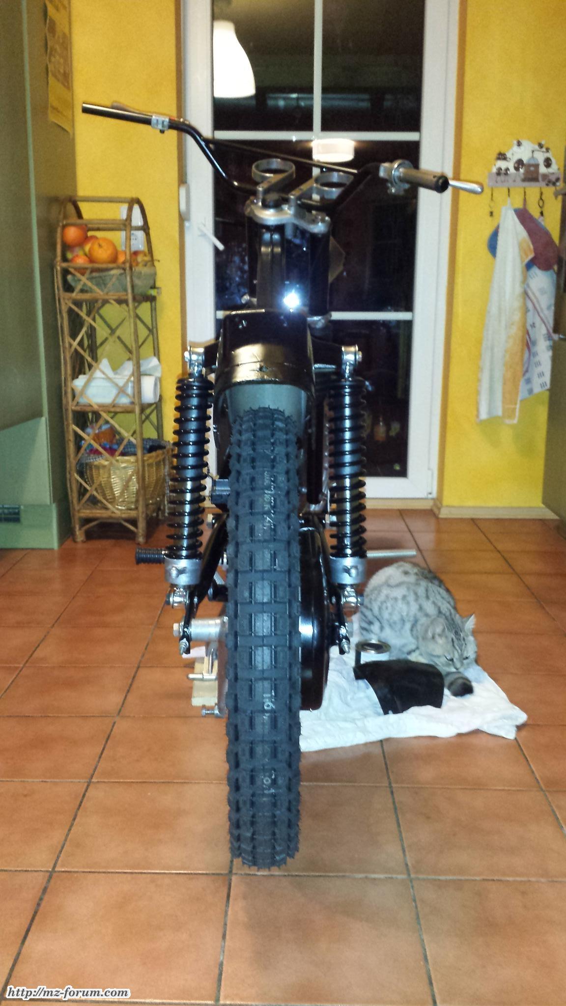

ich baue gerade meine TS 125 zusammen und irgendwie finde ich das sie von hinten nicht optimal oder sogar schief aussieht. Vorallem die Federbeine sehen asymmetrisch zu einander aus.
Was sagt ihr dazu, ist da irgendwas falsch oder gar verzogen?

Das in Fahrtrichtung links gesehene Federbein wird unten an der Schwinge innen verschraubt. Rechts sitzt es wegen dem Kettenkasten außen, deshalb ist auch der Magnesiumträger oben asymetrisch ausgeführt.

Verdammt was für ein doofer Fehler... dann sollte es besser aussehen, wenns Interesse gibt stell ich dann das korrigierte Bild rein.
Besten Dank
