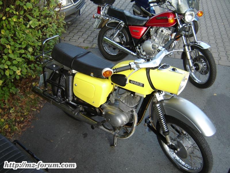

ich habe verchromte Seitengepäckträger für meine TS 125/150 bekommen.
Diese sind auch klappbar...
Beim Montieren habe ich aber das Problem, das ich den Deckel vom Werkzeugfach im Seitenkasten weder öffnen - noch abschließen kann.
Die Strebe verdeckt das Schloss und sitzt so knapp davor, sodaß man den Schlüssel nicht drehen kann.
Ist das bei allen Seitengepäckträgern der Fall?
Hat jemand von Euch bitte Bilder von der rechten Seite?

Kannst ja mal in mein Album schauen. Ist zwar eine ES 150/1, aber der hintere Aufbau ist ja gleich.
3326
Der Träger sitzt hinter dem Stoßdämpfer.
Anleitung für den Anbau der Seitenkofferträger an TS 125/150 und ES 125/150

Das sind die Kofferträger. Bei Holger sind aber die normalen (trapezförmigen) Seitengepäckträger verbaut, die irgendwer mal klappbar gemacht hat.

Weil die an der Soziusraste befestigt sind?!
Es geht um diese hier: http://www.ddrmoped.de/forum/uploads/bi ... 77_big.jpg
Nur in klappbar (was aber mit der geometrischen Lage der Befestigungspunkte nichts zu tun hat)

das letzte Foto in dem Link zeigt einen schwarzen Seitengepäckträger.
Jedoch hört der Träger, auf dem Foto,
noch vor dem Seitendeckelfach auf.
Bei mir ist er noch ein wenig weiter vorne, sodaß er am Anfang des Schlosses ist. Der Schlüssel passt zwar noch rein, aber man kann ihn nicht drehen, da kommt er an den Ausleger :roll:
Ich habe ihn jetzt erstmal abgebaut... leider hatte ich kein Foto davon gemacht :oops:
