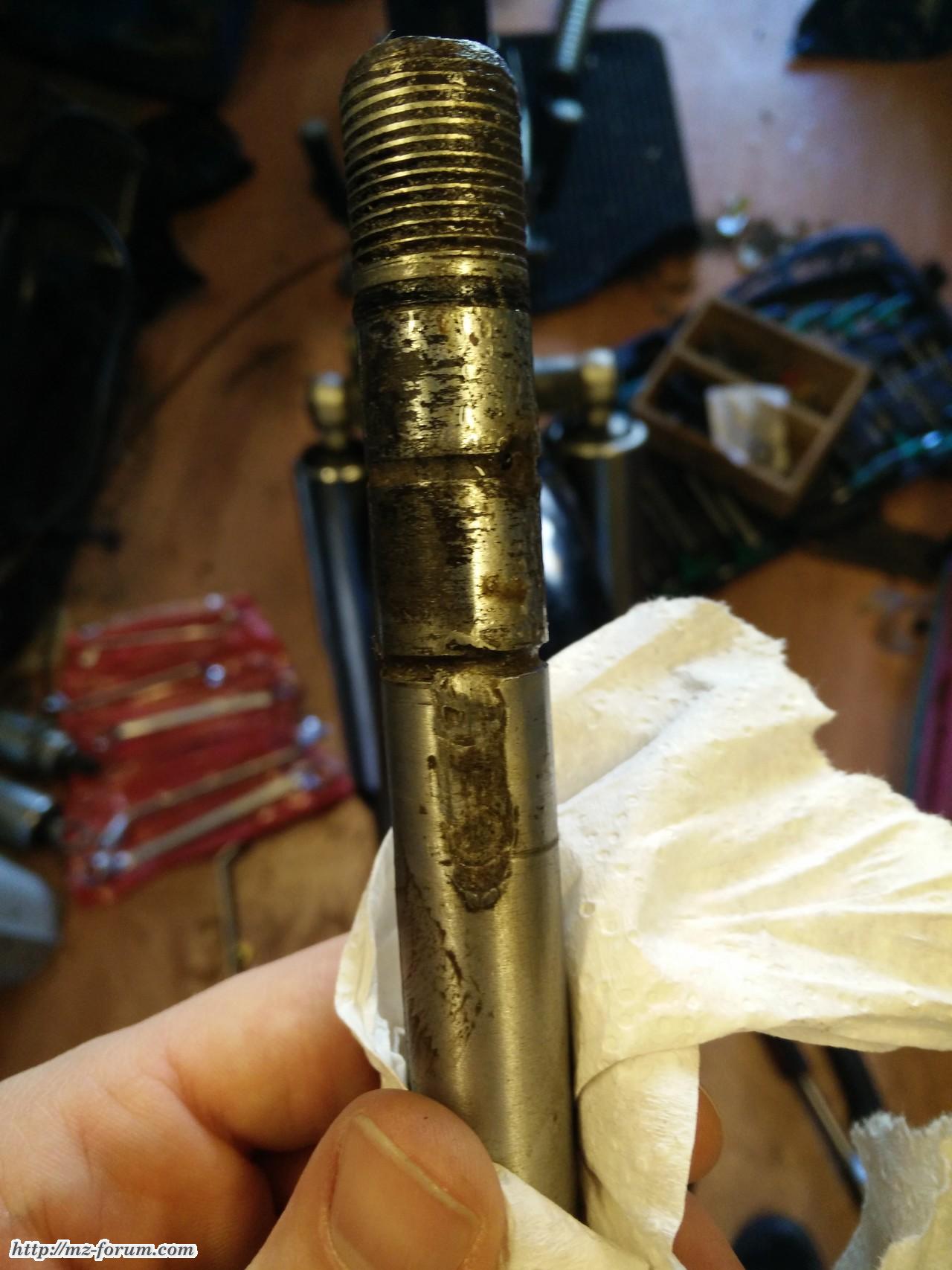

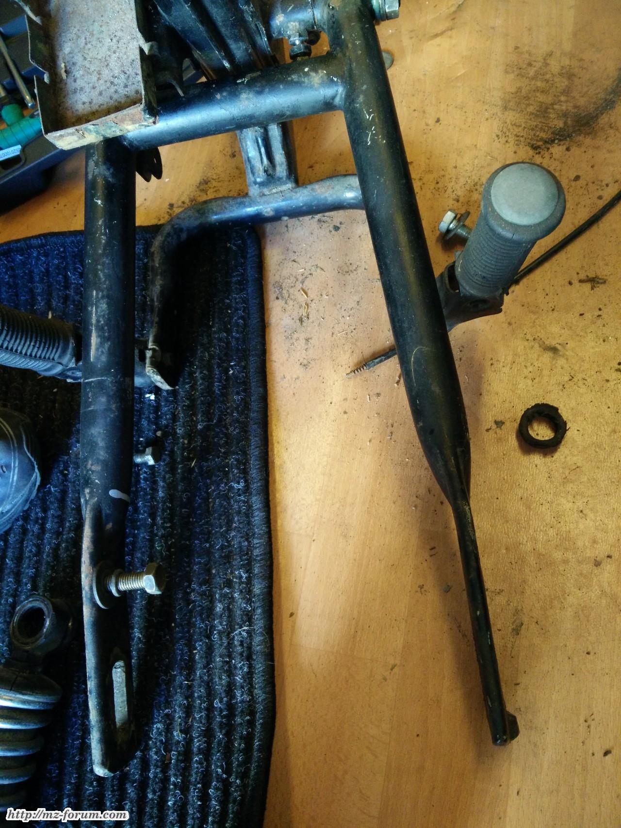

Beitragvon Dos » 9. April 2015 18:05
War gerade nochmal in der Garage. Also ich scheine auf jeden Fall eine gleitgelagerte Schwinge zu haben. Woran erkenne ich jetzt die Version mit Bremsankerstrebe? Die ES war ja in Teilen. Ich habe hier eine Bremsankerstrebe liegen... Ich habe aber auch den alten Schwingenbolzen gefunden. Der Zustand ist mehr Schlecht als Recht. Selbst mit neuen Dichtringen und Anlaufscheiben glaube ich kaum das der vernünftig abdichten wird oder? Bilder hab ich angefügt.
Deswegen die Frage. Habe ja noch ne TS HUFU in Teilen. Passt die Schwinge da 1 zu 1?
25045
25044

Re: ES 150 Gleitgelagerte Schwinge mit Gummilager-Schwingenb
Beitragvon EmmasPapa » 10. April 2015 12:45
An der Schwinge ist der Gegenhalter für die Bremsankerstrebe dran. Du könntest Dir dann eine Schwinge mit der Gummilagerung besorgen (z.B. aus einer TS) und den neuen Bolzen verwenden. Meine kleine ES hatte das auch mal so bekommen, sicher schon zu DDR-Zeiten, so wie das alles aussieht. Du hast dann an der Stelle jedenfalls Ruhe.

Beitragvon Baustellenraser » 10. April 2015 15:32
So würde ich das auch machen und den Schingenlagerbolzen auf dem Bild, kannst du als Gewicht für die Wasserwaage nehmen, da is ja auch das Gewinde hinüber wie es aussieht.

Beitragvon Dos » 10. April 2015 16:49
Super, Danke für die Meinungen.
Werd es dann so machen wie ich mir das auch schon gedacht habe. Schwinge kommt auf Halde, Schwingenbolzen in den Schrott und die TS Schwinge die Ich habe in die ES :)
