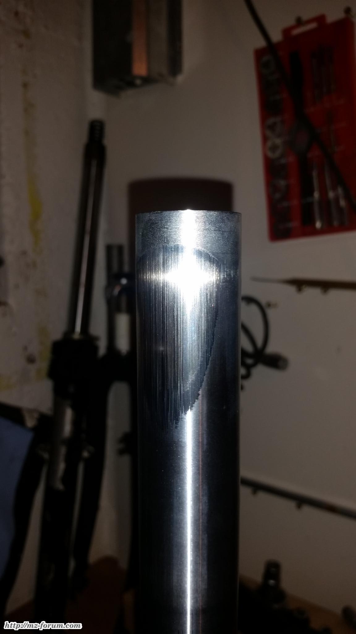

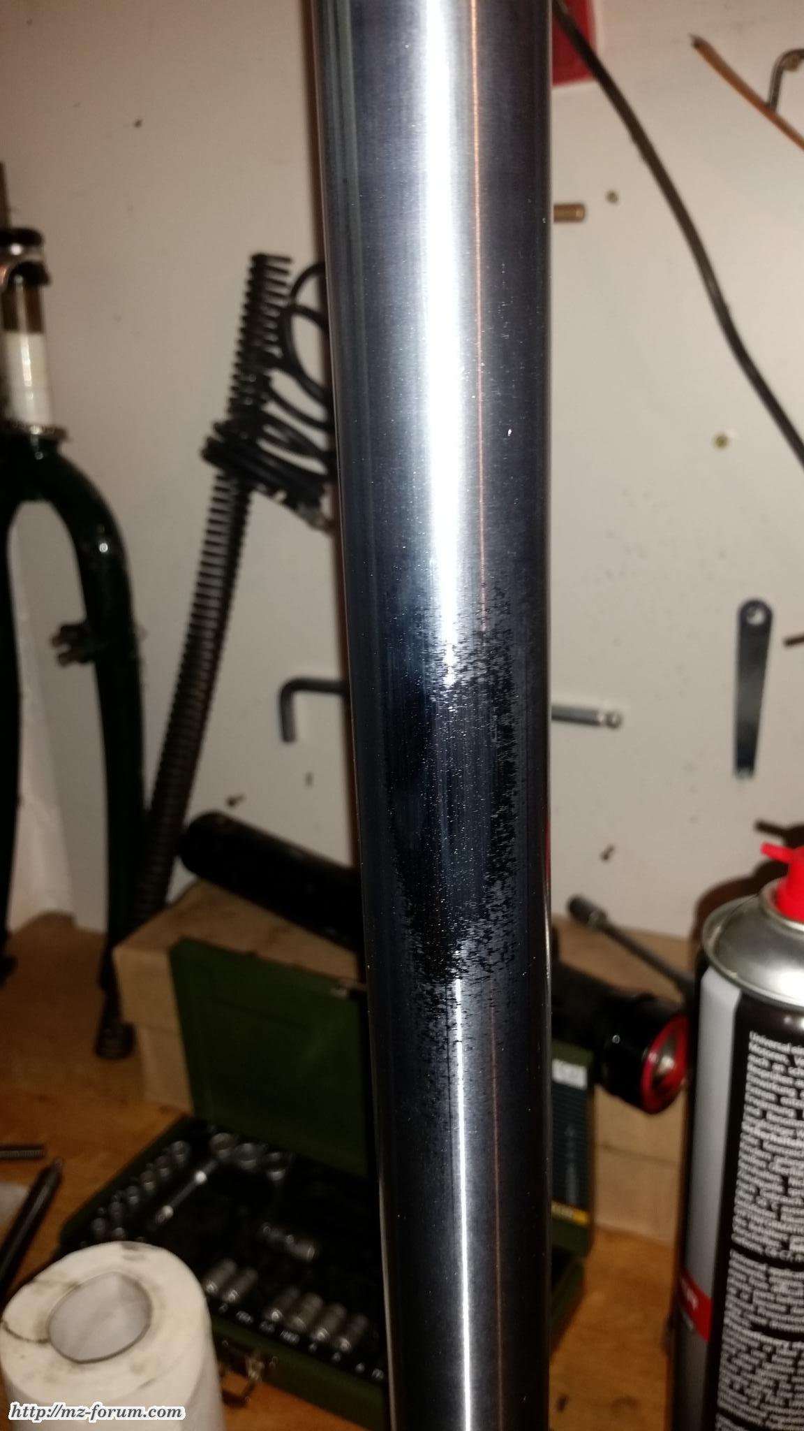

Ich habe am Wochenende angefangen die Gabel aus meiner TS zu zerlegen und dabei sind mir ein paar Fragen gekommen.
- Es sind an den Rohren Laufspuren zu erkennen - Schrott? Ignorieren? Um 180° drehen?
25441
25440

Die Rohre würde ich einfach um 180° drehen. Das Innenleben ist sehr langlebig. Gründlich ausspülen und reinigen sollte reichen. Als Dichtringe gibt es Untermaß-Dichtringe 34,8 Innendurchmesser. Die gibt es beim MZ-Laden Didt. Dort kannst du auch eine fertige Ölmischung und die kleinen Fiberscheiben für den Boden der Alu-Rohre kaufen.
