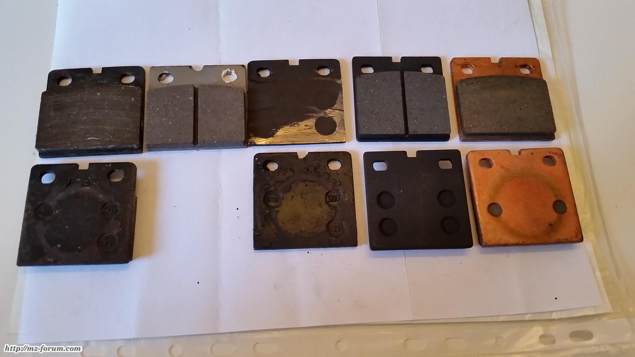

Hallo werte Gemeinschaft.
ich habe meine auf Scheibenbremse umgerüste TS frisch in Betrieb genommen und da gab mir ein Freund den Hinweis keine gesintere Beläge zu fahren. Diese sollen wohl die orginale Scheibe schneller auffressen als man schauen kann.
Jetzt habe ich eine ganze Reihe von Bremssteinen hier, von denen ich gerne mal wüsste was ihr mir dazu sagen könnt. Wahrscheinlich darf ich einfach neue Kaufen. Dann würde ich mich über gute Hinweise freuen, welche meine Bremsscheibe am längsten leben lassen.
Hier mal ein Foto von den exemplaren, die ich hier habe.
25679
Hier eine Reihe von Bremssteinen
25680
1 (&3): Originale DDR-Steine
25681
2: Sollte von einem BMW-Sattel sein
25682
4: Bremssteine von TKM für unter 10 Euro
25683
5: Unbekannt. War auf Nachbau MZ-Bremssattel drauf
Jetzt freue ich mich über nützliche Hinweise/Forenlinks/Sonstige Erkennungsmerkmale von guten und weniger guten Belägen.

Die Frage war aber, wie man die Bremssteine auf den Fotos zuordnen kann. :P ;D Ich habe auch ein Paar mit der kupferfarbenen Trägerplatte und weiß nicht, ob das Metallsinterbeläge sind.

Also ob das mit der kupferfarbenen Trägerplatte ein Erkennungsmerkmal ist, weiss ich nicht.
Ich hab aber beruflich mit Fahrrad-Scheibenbremsen zu tun, die normalen haben schwarze Trägerplatten, und die gesinterten sehen genau so aus, wie die kupferfarbenen hier auf den Bildern.
Die gesinterten greifen die Bremsscheiben mehr an, halten aber auch 3 x so lange.
Da sehen die Beläge aber auch irgendwie grauer aus, und sind mit kupferfarbenen Partikeln durchmischt.

Auf dem Bild sind keine Sintermetallbeläge bei. Probiere aus, welche brauchbar bremsen und nimm die. Selbst im Gespann halten die Bremsscheiben 50.000 km, also keine Sorge.

Danke schön. Das ist doch mal ein guter Anfang. Dann probiere ich einfach mal durch.
Sehr schade, dass es scheinbar kein genaues Erkennungsmerkmal gibt.
In Belang von #4 sind auf jeden Fall kupferfarbene Partikel zu erkennen
Der Belag auf #5 sieht am ehesten so aus, als wären da messingfarbene Partikel drinnen

Satz 4 und 5 sehen brauchbar aus. Einfach mal testen.
Die MZ Bremsscheibe verträgt auch gesinterte Bremsbeläge. Da ist die Bremswirkung nochmal ein bisschen besser als bei standard Belägen. Wenn du doch noch neue Beläge kaufen solltest, kann ich Lucas MCB019 empfehlen. EBC Beläge funktionieren auch super.
Nur würde ich die Finger von No-Name Belägen lassen. Die können funktionieren, müssen es aber nicht.

Das sind die Hermsdorfer, Erstausrüsterware von MuZ und keine Keramik-Beläge.

Im Grunde passen in den MZ-Bremssattel alle Bremsbeläge, die für den Brembo P08 angeboten werden. Ergo kann man sich bei den MotoGuzzi, Ducati und BMW-Shops durchprobieren.
