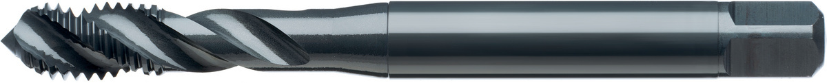

Nochmal,
das Gewinde im Moped ist ein Feingewinde M16x1,5!
Der in der Abb. gezeigte Gewindeschneider ist gleich doppelt falsch.
Du brauchst einen Gewindeschneider der einen kurzen Anschnitt hat,wie diesen hier
und selbst bei dem mußt du noch die Spitze abschleifen, damit tief genug schneiden kannst!

Nochmal,
ok, danke schön, dann stöbere ich gleich noch einmal :-)
-- Hinzugefügt: 13/3/2016, 10:58 --
würde nun diesen bestellen ?

Beitragvon muenstermann » 13. März 2016 12:08
s-maik hat geschrieben:
klick
:top: :top: :top: :top: :top: :top: :top: :top: :top:

genau Achim. Habe alle Größen an Gewindewerkzeug von M 4 bis M 20 in allen Steigungen. Und genau
Samstagsabend 22.59 h wird das doch wirklich gebraucht. In Zoll also UHF und UNC habe ich auch einen
kompletten Gewindesätze.
Und gestern habe ich in Kassel auf der Technorame verstellbare Handreibahlen von M 6 bis M 32 im Satz
also 18 Stück für 135 € gekauft.
Tel.: 01752237074
Egon Damm
Beiträge: 6166
Themen: 124
Wohnort: 35325 Mücke
Re: gewinde obere federbeinaufnahme
Beitragvon Paule56 » 13. März 2016 18:40
Du schneidest mit verstellbaren Reibahlen Gewinde?

Ich weiß noch was das für ein Spaß war, M14x1,5 mit dem tollen Satz zu schneiden. Der Bohrer war so stumpf, dass sich die große Standbohrmaschine von Egon bewegt hat :shock:

um ein neues Gewinde zu schneiden also Innengewinde, muss ein Kernloch gebohrt werden. Dazu
bedarf es Zwischengrößen, welche ich speziel bei M 14 nicht habe. Also den nächst kleineren und
dann schön glatt :ja: mit der Handreibahle die nötige Kernlochbohrung herstellen :D

Der Gewindebohrer hat hinter der offiziellen Schneide einen Hinterschliff und wird so immer kleiner, wie auch das damit geschnittene Loch.
Ich geh jetzt ins Kissen heulen!
Beiträge: 4737
Beitragvon Egon Damm » 13. März 2016 22:07
biste noch da Wolfgang...........
es gibt zwei Arten von Gewindebohrern.
1. Durchgangsgewindebohrer ( fast alles vorhanden bis M 20 )
2. Sacklochgewindebohrer ( nur Lückenhaft vorhanden )
Um den Hinterschliff mache ich mir keinen Kopf. Hauptsache das Gewinde passt.

Egon, es gibt weit mehr als nur zwei Sorten Gewindebohrer... :wink:
Ich hab Täglich damit zu tun. Von M3 bis M42 haben wir so ziemlich alles was das Herz begehrt...
Und Wolfgang... Nich alle Gewindebohrer sind hinterschliffen! So ein M42 für Panzerstahl kostet mal eben um die 5000 Eumel und ist in dem harten Material (Welldox, oder 500T) recht schnell stumpf. Da wäre es nicht gut, wenn man die nicht nachschleifen könnte.
Zugegeben... Wir bringen die Gewindebohrer zum Werkzeugschleifer, aber was willst du machen, wenn du auf Montage bist und der Gewindebohrer ist Stump? :shock:
