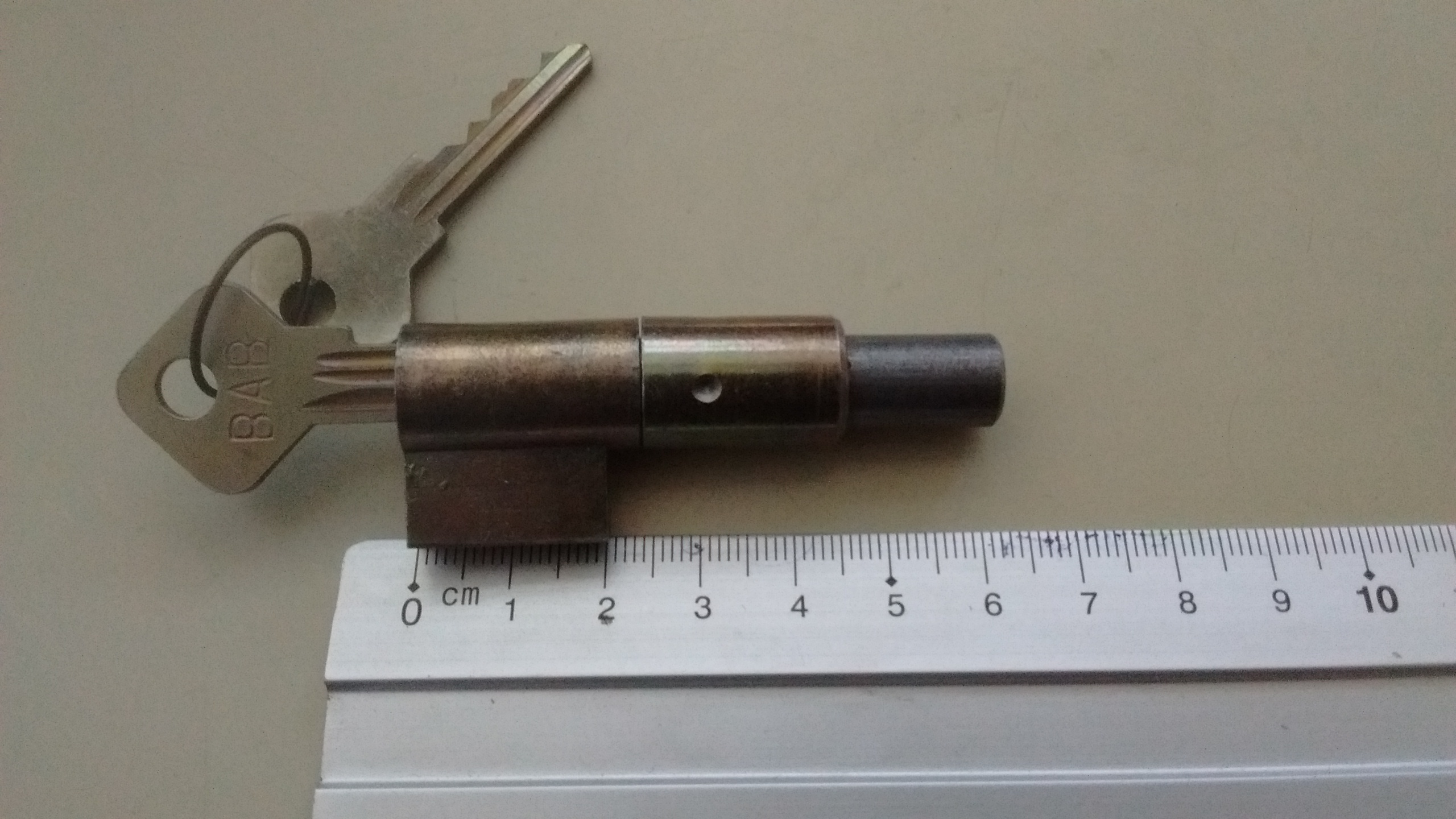

hab im Lager eine Kiste mit Original Steckschlössern liegen und kann sie nicht zuordnen
wer kann es zuordnen?

Schwalbe Sitzbank?

Zweitakt-RT :?:

Lenkerschloss schwalbe KR51/1?

Die sind alle kürzer. Dieses ist länger als das ETZ Schloß...

Vielleicht im Ausschlussverfahren?
Es ist 5 mm länger als das für die ES175/1 bzw ES250/1 (Einzelsitz bzw Lenker).
Die haben Gesamtlänge 56 mm.
Gerade nachgemessen.

Dieses Lenkschloss hat genau die geforderte Länge. Von welchem Fahrzeug meines Fuhrparks ist es nur????
-- Hinzugefügt: 26/8/2016, 18:53 --
Fehlalarm!!!!! Die Länge passt zwar, der "Bolzen" vom Schließzylinder beginnt bei mir allerdings schon bei 4 cm, beim Gabor erst bei 4,5 cm.
-- Hinzugefügt: 26/8/2016, 18:57 --
Wie lang ist das Schloß vom Gabor eigentlich genau? 60 oder eher 62 mm? Auf dem Bild täuscht es etwas.

ES 250/2 / ETS auch nicht, dass ist etwas kürzer

eventuell S51? Davon gab es zwei verschiedene Längen, glaube Wechsel war so 1987-88.

Matthieu hat geschrieben:Wie lang ist das Schloß vom Gabor eigentlich genau? 60 oder eher 62 mm? Auf dem Bild täuscht es etwas.
meins hatt 62mm also 2mm länger als die für die S51/ETZ/TS und der absatz für die feder ist kürzer
ich vermute mal das schloß ist für die ersten ETZ 250, die hatten keinen anschlag für die feder
