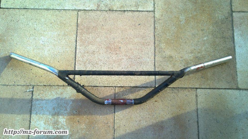

Beitragvon Stefan-HY » 16. März 2017 20:57
Hallo ,
ist das event. ein orginal ??
28106
Gruß stefan

Beitragvon Svidhurr » 16. März 2017 21:01
Ist da eine Nummer drin :?:

Beitragvon Stefan-HY » 16. März 2017 21:04
Svidhurr hat geschrieben:Ist da eine Nummer drin :?:
wo ist die eingeschlagen ??

Beitragvon Svidhurr » 16. März 2017 21:06
An meinem Cross-Lenker war diese beim Kombi-Schalter.

Beitragvon Matthias-Aw » 16. März 2017 22:31
Ich hab einen von einer 86er Kleinserie, der hat keine Nummer und ist unten breiter. Kann aber auch zwischen 86 und 91 getauscht worden sein. ich mach mal ein Foto...

Beitragvon ets_g » 16. März 2017 22:59
Stefan-HY hat geschrieben:Hallo ,
28106
Gruß stefan
nein, nummern hatten die auch nicht.

Beitragvon stephanios » 16. März 2017 23:08
Jupp, Cross-Lenker von Mz hatten keine Nummer.
Ich habe einen an meinem Gespann drann, aber ohne Nummer.

Beitragvon Ostkarren Fan » 16. März 2017 23:27
Ich habe einen mit angeschraubter Zwischenstrebe dran. Der hat eine KTA-Nummer.

Beitragvon Svidhurr » 16. März 2017 23:35
Genau, eine KTA Nummer. War wohl von der Firma Günther.

Beitragvon fETZt » 17. März 2017 08:32
Sieht auf den ersten Blick wie orig. MZ Lenker aus, aber vermutl. aus den 60/70ern. Da waren eingeschlagene Nummern vllt. noch kein Thema.
Ansonsten der gezeigte mit der eingeschraubten Strebe ist DDR-ware aus den 80ern, hatte viele Simsonfahrer montiert.
@Stefan HY: Schau mal an der Querstrebe unter dem Klebeband nach, ob da vllt. 2 kleine 6mm Ösen angeschweißt waren (in deinem Fall leider abgesägt). Da wurden früher die ovalen Startnummerntaffeln angeschraubt, da ist dein Lenker wirklich älter.

Beitragvon Stefan-HY » 17. März 2017 09:29
Hallo ,
der Lenker war an meiner 251 er etz BJ 89 dran .
habe das ganze klebeband ab aber keine Nr. zu finden :(
ohne Nr wirds schwierig sie durch den TÜV zu bekommen .
sieht echt aus wie das orginal.
gruß Stefan

Beitragvon g-spann » 17. März 2017 10:50
Die original NVA-Lenker hatten keine Nummer...

Beitragvon rausgucker » 17. März 2017 17:51
Auch die originalen Standard-Lenker der ETZ haben keine Nummern. Insofern ist die TÜV-Sache kein Problem. Und wie schon richtig erwähnt, auch die NVA-Lenker von TS 250 und ETZ haben keine Nummern, sind aber trotzdem kein Problem bei TÜV und Dekra. Zumindest meine Erfahrung.

Beitragvon holger999 » 17. März 2017 17:57
moin,
ich habe bei meiner TS 250/1 auch einen Moto Cross Lenker mit Strebe dran.
TÜV ohne Diskussionen abgenommen...
"sieht ja noch völlig original aus" war der Ton vom Prüfer...und höflich, wie ich bin, habe ich nicht wiedersprochen :ja:
"wo steht die Rahmennummer, Reifen schön schwarz...nee...welche Größen, Lichtorgel rundherum und Hupe.
Lenkschloß? Schlüssel habe ich leider zu Hause...
Fertig.

Beitragvon Stefan-HY » 17. März 2017 22:22
Also zum Pulvern bringen anschrauben und probieren mit TÜV
mal sehn

Beitragvon zweitaktkombinat » 18. März 2017 10:29
Wenn es original Kleinserie wäre, dann hätte er die Ösen für die Nummerntafel eingeschlagen
