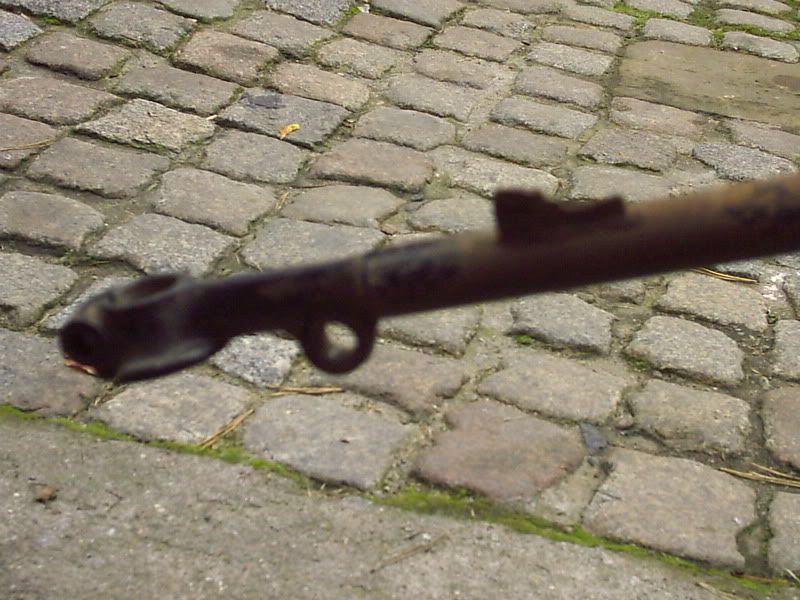

Beitragvon tippi » 4. Oktober 2007 21:04
Bruchstelle sieht auf meinem Superfoto mit dem unwichtigen aber scharfen Hintergrund so aus:

Beitragvon RT-Tilo » 5. Oktober 2007 07:13
Moin, moin ich denke, das hat einer nachträglich angebraten.
Vieleicht hatte er ja mal die Originalfußraste verloren, keine andere zur Hand und
hat dann dieses Blech als Halterung angebracht.
Ich habe irgendwo noch ein Foto von einer ähnlichen Kostruktion,
dort war ein hochgezogener Auspuff angebaut, sah so ähnlich aus.
Am besten sauber verschleifen und den Originalzustand wiederherstellen.
Oder wie willst du es machen Jan ?
