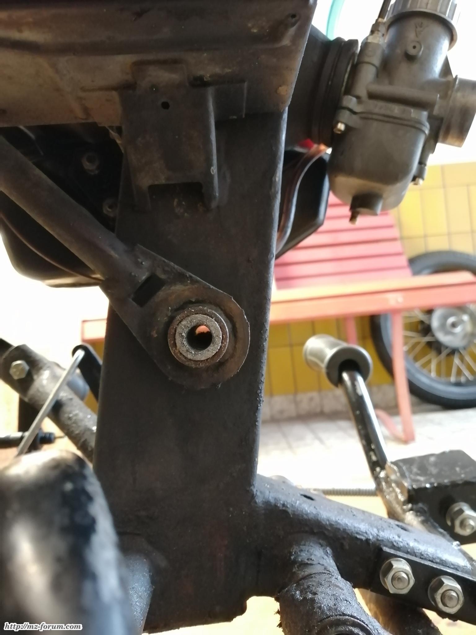

Beitragvon david7x64 » 6. Juni 2022 22:31
Hallo, ich habe nach langer Zeit meine ETZ250 wieder nach Hause geholt. Sie stand bestimmt 10jahre in Italien in einem Ferienhaus. Mit Endurobereifung hat sie da gute Dienste geleistet.
Nun möchte ich sie wieder komplett schick machen.
Natürlich ist der schwingenbolzen fest :-(. Hab schon alles durchgelesen und versucht mit Muttern den Bolzen zu ziehen. Gewinde sind nun allerdings schon platt.
Motor ist raus und mit Diesel und Rostlöser habe ich seit gestern eingeweicht.
Das Ding bewegt sich kein Stück. Hab auch schon ne Mutter auf den Bolzen geschweißt , doch leider hab ich da Stück des Bolzens wo die Feder für den Hauptständer eingehängt wird dann mit langem Hebel abgerissen.
Hat noch jemand nen Tipp? Ausbohren Stelle ich mir sehr schwierig vor.
Lohnt sich das heiß machen? Würde dann noch mal ne Mutter aufschweissen.

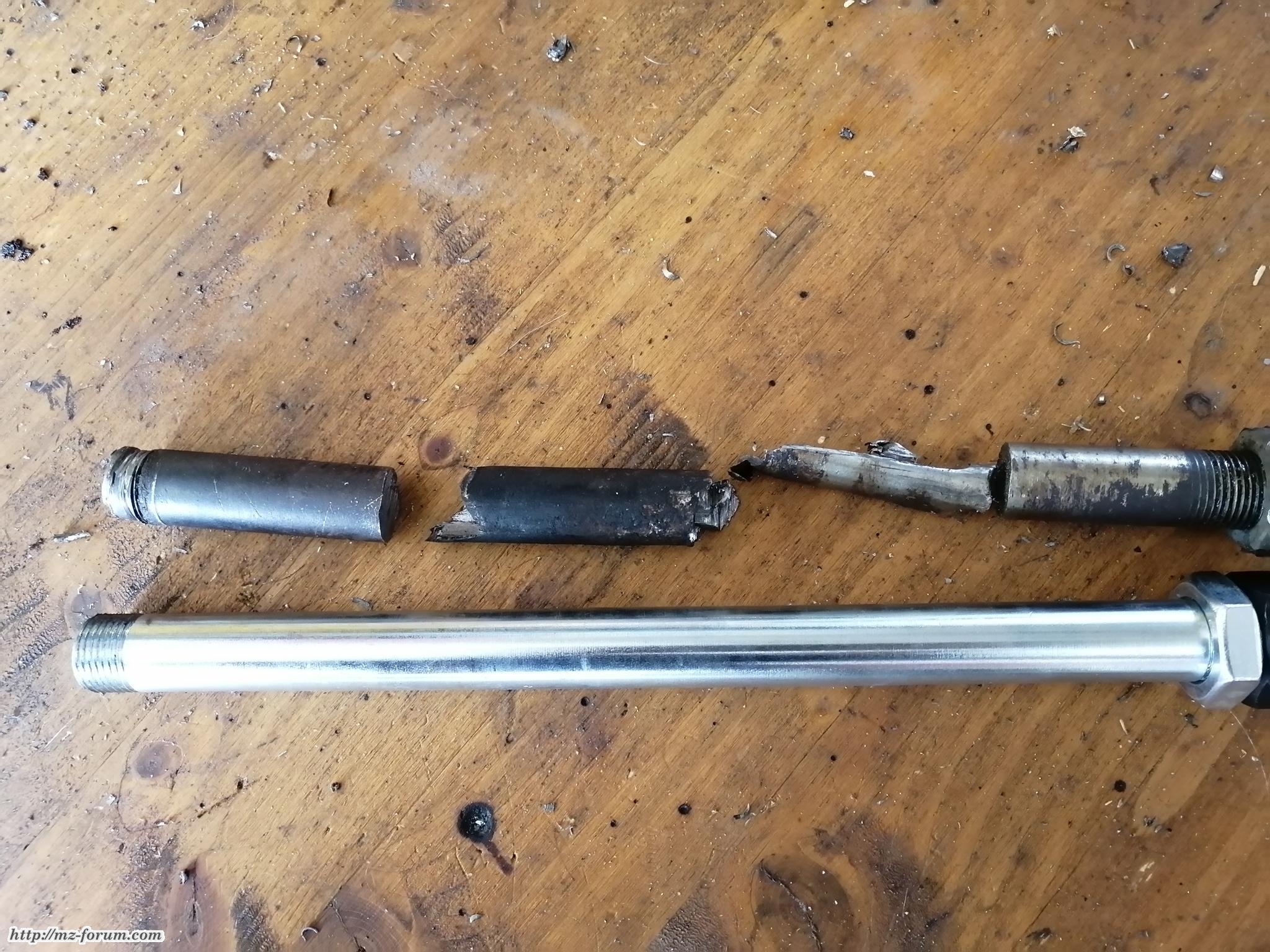

Kurzfassung: Bolzen zwischen Schwinge und Rahmen zersägt, zur Demontage der Schwinge. Mit Hilfe mehrerer gedruckter Bohrführungen habe ich den Bolzen möglichst gerade aufbohren können. Getraut habe ich mich allerdings nur bis zu Ø15, den Rest habe ich mit dem Sägeblatt, was dann gut durch das 15er Loch passte, aufgesägt.
Das wichtigste ist, immer ruhig zu bleiben und einen kühlen Kopf zu bewahren. Irgendwann kommt der fiese Sack raus :wink: Das ging relativ gewaltfrei, hat aber insgesamt bestimmt 6 Arbeitstage (!) in Anspruch genommen.

Beitragvon david7x64 » 7. Juni 2022 08:21
Danke für eure antworten. Da ich das Moped neu aufbauen möchte wollte ich nicht mit einem festgegammelten Schwingenbolzen leben.
Lieber jetzt neu wo eh das meiste ab muss.
Die Schwinge dreht sich auf dem Bolzen die Motorschuhe auch. Ich überlege noch Mal ne Mutter aufzuschweissen bevor ich die Schwinge durchflexe. Hab den Bolzen jetzt 2 Tage mit Diesel und diversen Rostlösern getränkt. Wahrscheinlich muss wirklich alles ab und das Ding in den Schraubstock.
Bezüglich bohren, kann man das Freihand machen? Bzw. es scheint mir der Bolzen ist nicht zuuu hart.

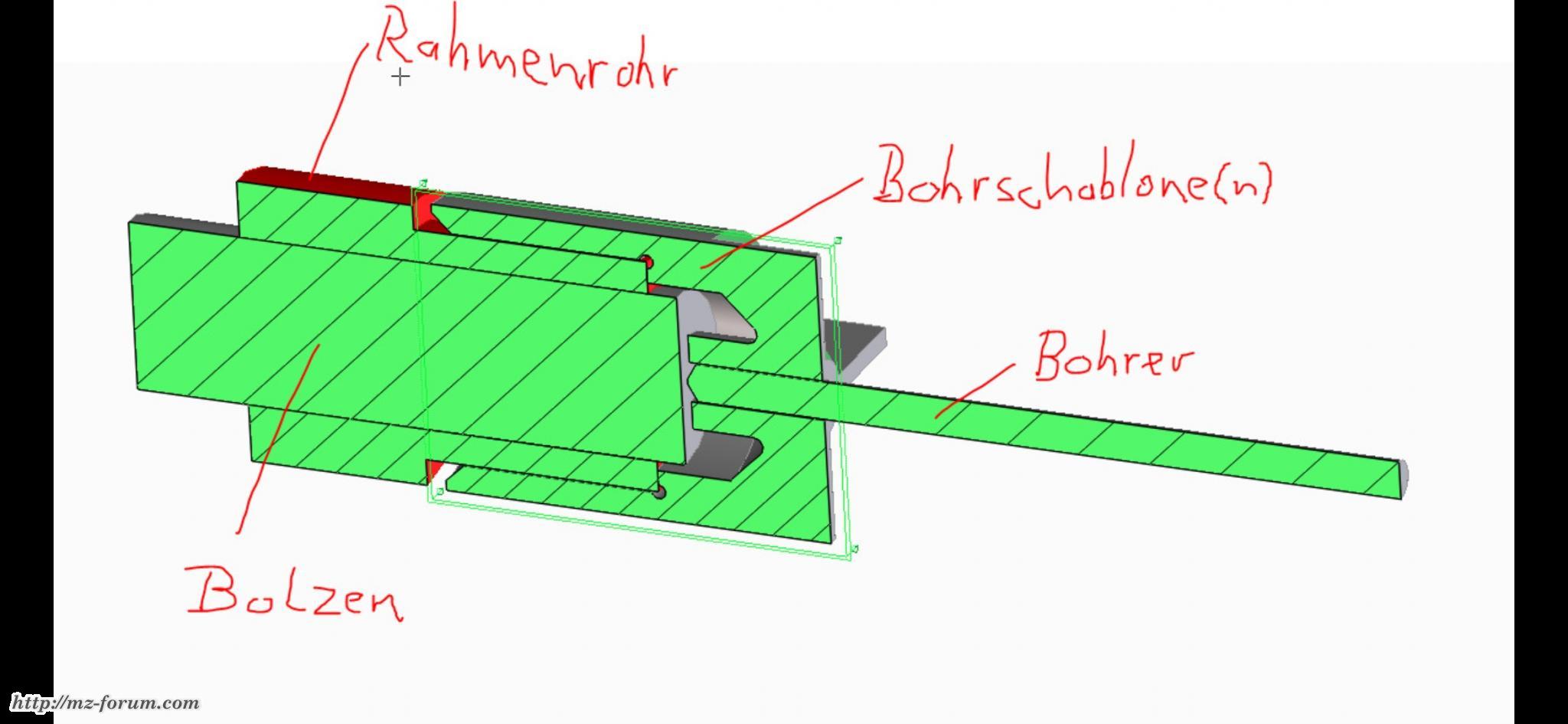

david7x64 hat geschrieben:Bezüglich bohren, kann man das Freihand machen? Bzw. es scheint mir der Bolzen ist nicht zuuu hart.
Der ließ sich problemlos aufbohren, ist nicht sonderlich hart!
Ich habe mir sehr viel Mühe beim aufbohren gegeben und habe das mit Hilfe der gedruckten Bohrerführungen ziemlich gerade von Hand hinbekommen:

Das Sägen ging relativ fix von Hand!!
Nach dem Sägen und der Demontage der Schwinge bleiben aber noch ca. 150mm Bolzenlänge im Rahmen übrig, weswegen man von beiden Seiten aufbohren muss. Komplett freihand hätte ich mir das aber nicht zugetraut, zumal das Sägeblatt 12mm hoch ist und man daher mindestens ein 14er Loch braucht. Wenn man da zu schief bohrt, kriegt man echt Probleme.
Wenn du das Motorrad aber sowieso komplett restaurieren willst, lässt sich das ja an einer Standbohrmaschine machen. Bei mir stand keine komplette Restauration an, weshalb ich den Bolzen am stehenden Motorrad ausgebohrt hatte.
Ich glaube, ich habe 1 oder 2 Arbeitstage mit Erhitzen, Ölen, Schrauben, Schweißen und Gewaltanwendungen verbracht, bevor ich mich dazu entschied, den Bolzen zu zersägen und aufzubohren. Alleine den aufgebohrten Bolzen zu entfernen hat bei mir 3 oder 4 (!) Arbeitstage gebraucht. Die Demontage der Schwinge (also das Sägen) war an einem Nachmittag erledigt. Hab insgesamt vllt. 3 oder 4 Sägeblätter verbraucht?

Beitragvon david7x64 » 9. Juni 2022 23:09
Ich befürchte ich brauche den neuen Rahmen. Das Ding will nicht raus. Ich hab es durchgebohrt aber noch nicht durchgesägt. Ist super weich. Der Bohrer ist leider etwas aus der Mitte gelaufen. Versuche noch den Bolzen durch zu sagen. Aber wenn der so verbacken ist hab ich da wenig Hoffnung. Das ist definitiv eine Fehlkonstruktion. Hätte ich vielleicht einfach so lassen sollen aber das wiederspricht meinem Anspruch an einen Wiederaufbau. Jemand nen Rahmen über?;-,)

Beitragvon rally1476 » 10. Juni 2022 09:11
hast Du den Bolzen komplett durchgebohrt?
Wenn ja warum?
Hört sich außerdem so an als ob dabei auch noch der Bohrer soweit verlaufen ist, dass das Aufnahmerohr im Rahmen beschädigt wurde?
Stell doch mal zwei aussagekräftige Fotos hier rein.
Wenn durchgebohrt wurde je eins von jeder Seite genau in die Bohrung fotografiert.
Ne Fehlkonstruktion ist das ganz sicher nicht, das fuhr und fährt zu tausenden unauffällig durchs Land.
Das die Dinger darin festrosten kannste dem Werk nach über dreißig Jahren nun wirklich nicht anlasten.
Gruß Rally

Beitragvon david7x64 » 10. Juni 2022 10:45
Ja ich habe den Bolzen komplett durchgebohrt, da alles andere scheinbar nicht funktioniert.Die Methode mit Hohlbohren und aufsägen scheint mir die letzte Möglichkeit zu sein.
Da soll ja dann der Bolzen soweit geschwächt sein daß er sich rausschlagen oder drücken lässt. Fehlkonstruktion deshalb weil mir dieses Problem bei anderen Motorrädern nicht in dem Maße bekannt ist. Möglicherweise ist das auch den verwendeten Materialien geschuldet. Das sowas nach 30 Jahren passieren kann steht allerdings außer Frage.

Beitragvon Faddi » 10. Juni 2022 11:51
david7x64 hat geschrieben:Ja ich habe den Bolzen komplett durchgebohrt, da alles andere scheinbar nicht funktioniert.Die Methode mit Hohlbohren und aufsägen scheint mir die letzte Möglichkeit zu sein.
Bei mir war der Bolzen sogar so fest, dass ich den auf der Länge vierteln musste, um den raus zubekommen. Das waren bei mir dann immernoch 3-4 Tage Arbeit, selbst als ich schon mit einem 14er Bohrer komplett durch war. Also immer sachte und geduldig mit dem Sägeblatt vorgehen, dass du den Rahmen nicht beschädigst und dann klappt das schon! :gut:
