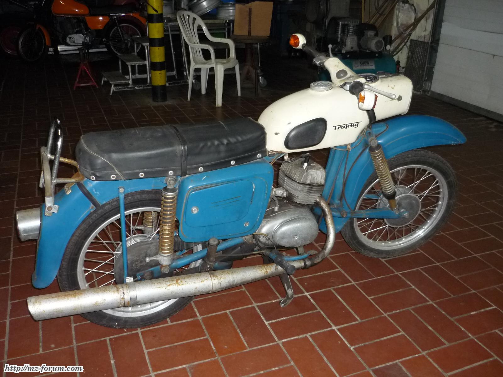

Beitragvon SvenK » 5. September 2022 17:44
Hallo sehe ich das richtig das auf eine ES150/1 Bj72 noch die alte Sitzbank mit den Federn gehört? Welche Version war denn da drauf? Seitlich Nieten und Vorne wie Hinten eine weiße Naht? Grüße Sven

SvenK hat geschrieben:Hallo sehe ich das richtig das auf eine ES150/1 Bj72 noch die alte Sitzbank mit den Federn gehört? Welche Version war denn da drauf? Seitlich Nieten und Vorne wie Hinten eine weiße Naht? Grüße Sven
Genau so!
Meine ist auch aus 1972.....

Meine spaete 72er Trophy 21308 hat jedenfalls eine Sitzbank, wie Du sie beschreibst. Das Ding ist rundlicher, als es auf dem Bild erscheint. Die flache und niedrige Sitzbank in der Machart der TS150 Sitzbank (sind m.W. nicht gleich lang) kamen etwas spaeter.

Ok danke für die fleißigen Antworten und Bilder. Dann werde ich mal die Augen aufhalten ich ich eine bekomme. Meine hat nämlich die "neue" Variante mit Schaumstoff drauf.

Also, die Schaumstoffbank sitzt sich m.M. besser. Bei der alten Ausführung tut mir der Hintern viel schneller weh, als auf der TS.

ich kenne die /1 nur mit der Schaumstoff Sitzbank.
Ist mir ehrlich gesagt auch lieber, so daß ich bei meiner /0 auch so eine verbaut habe.

Die in der Leistung gesteigerte /1 gibt es ab 1969, die Schaumstoffbank kam erst 1973 mit der Einführung der TS. Zu dem Zeitpunkt bekam das Kleinschwein auch die Farben der TS. Das war dann die zweite und letzte Ausführungsvariante der /1. Und mutierte damit zum LPG-Schwein, da die meisten privaten Käufer zur TS griffen. Die staatlichen Bedarfsträger, wie z.B. eine LPG oder eben andere Betriebe, griffen zur bewährten und auch etwas billigeren ES.
