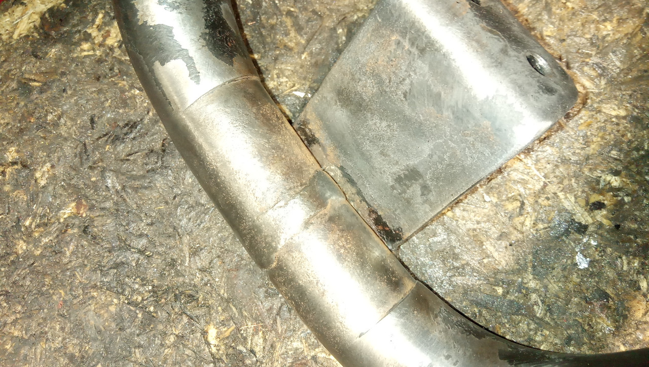

Beitragvon Aynchel » 7. August 2023 09:17
moin
ich hab mit Pulvern nur schlechte Erfahrungen gemacht
es wird früher oder später unterwandert und rostet dann im Verborgenen vor sich hin
es geht nichts über eine gescheite 2K Lackierung
da gibt es keine Unterrostung
-- Hinzugefügt: 7. August 2023 08:30 --
dazu kommt das Abdecken von Rissen
ich hatte hier mal ne Hinterrad Schwinge eines GSX1100G Gespann aufm Tisch
die war am Auseinanderbrechen
doch bis man das sehen konnte ging der Riss schon halb um den Schwingenarm herum
derweil die elastische Plastebeschichtung den Riss noch verdeckte
ich halte das für ein Sicherheitsrisiko, denn bei einem lackierten Rahmen sieht man Risse einfach früher

Beitragvon Karghista » 7. August 2023 14:03
Das sind interessante Aspekte:
Wann hast du die negativen Erfahrungen gemacht?
Ich frage wegen der steigenden Qualität bzw. Know how von Pulverbeschichtungen im Laufe der letzten Jahre...
Die Felge ist Aluminium? Wurde da vorgearbeitet, um die Haftung zu erhöhen?
Bei Alu haben auch einige Grundierungen so ihre Probleme im Gegensatz zu Stahl.
Wurde die Felge hier grundiert (oder gebeizt/gelaugt)?

Beitragvon Karghista » 20. August 2023 14:20
Das sind so mit die schlimmsten Roststellen...
Derr Strahler meint, das wäre für "seinen" Pulverer wahrscheinlich kein Problem.

Beitragvon flotter 3er » 20. August 2023 15:29
Ja, du musst da halt ein Stück weit drauf vertrauen können, dass Strahler und Pulverer wissen, was sie tun. Wenn das so ist und die Arbeit ordentlich gemacht wird, spricht nichts dagegen.
