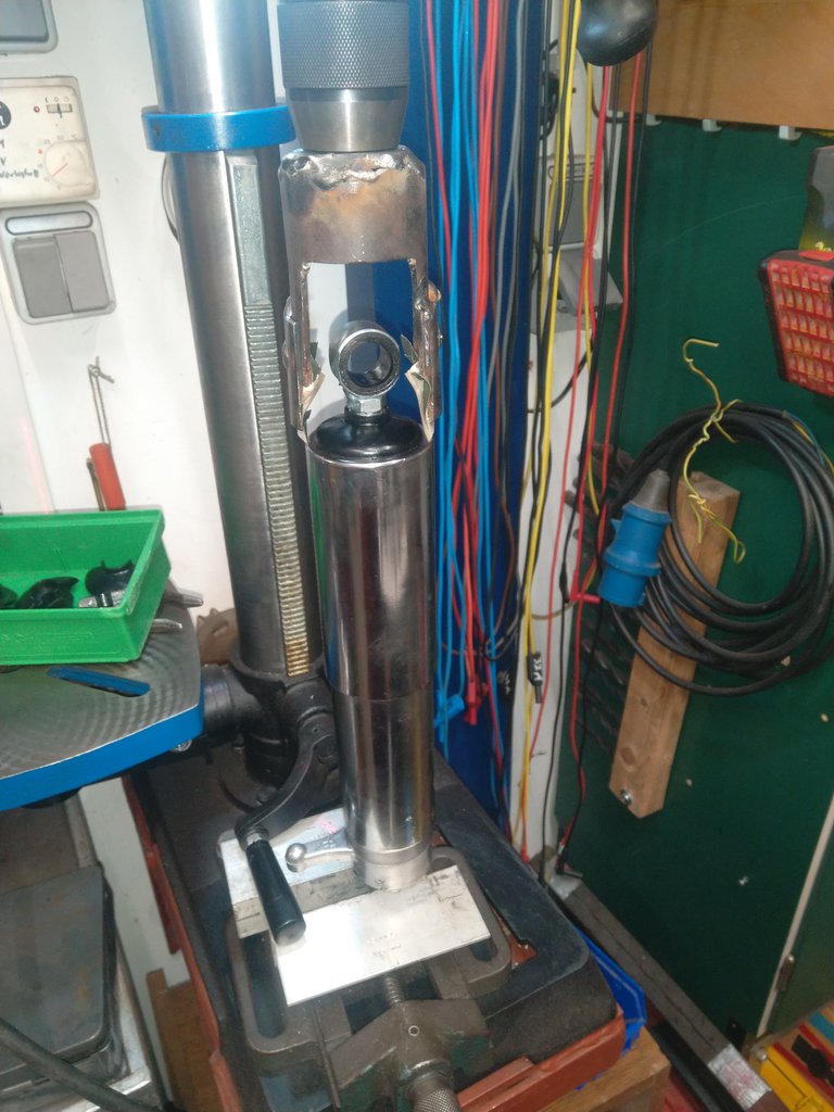

gebrauchte Federn bekommt man noch von Hand zusammen gedrückt
neue Federn brauchen eine Presse um die Plastekeile setzen zu können
ich hab mir mit einem selbst gebauten Adapter auf der Ständerbohrmaschine beholfen
