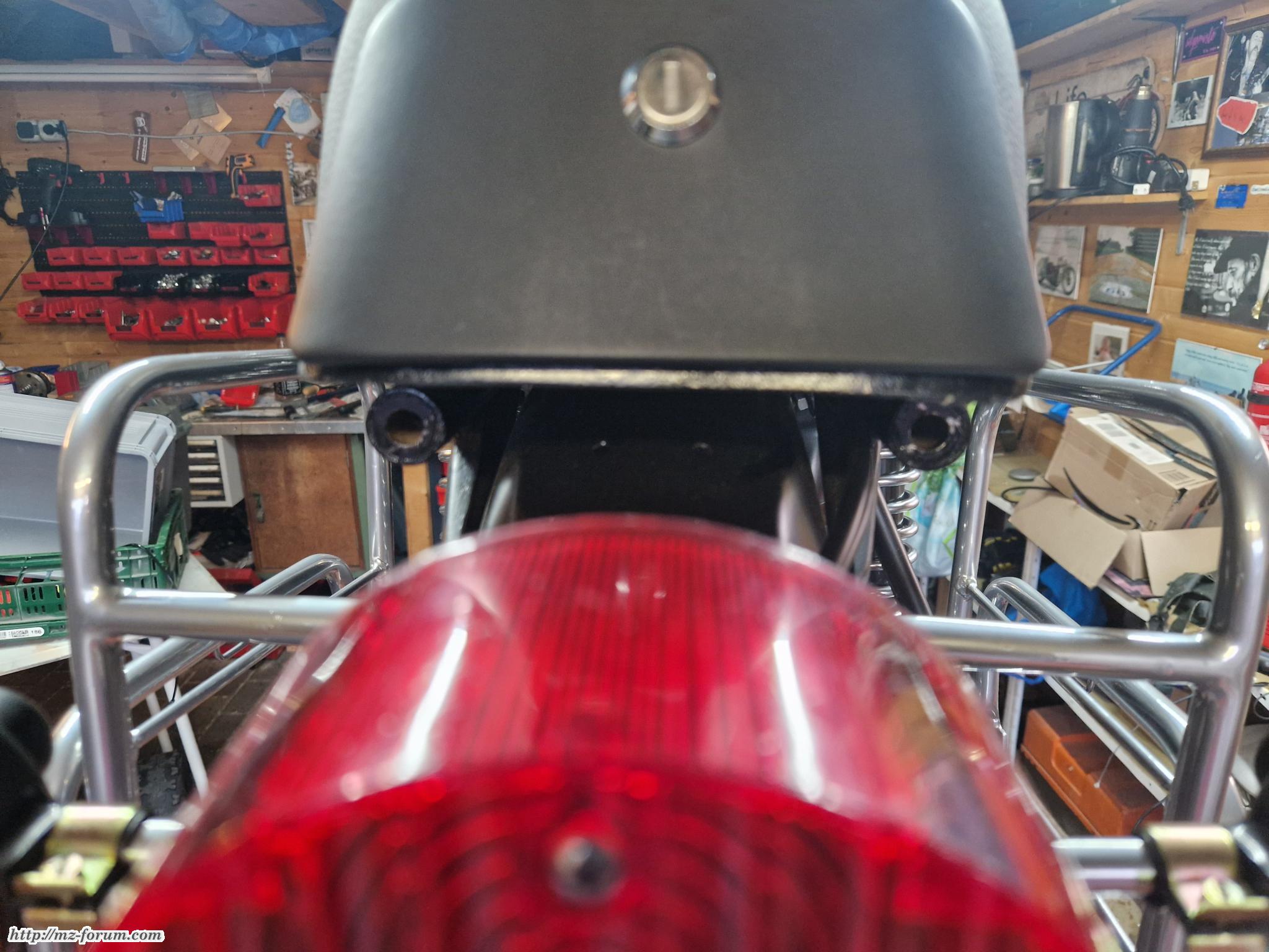

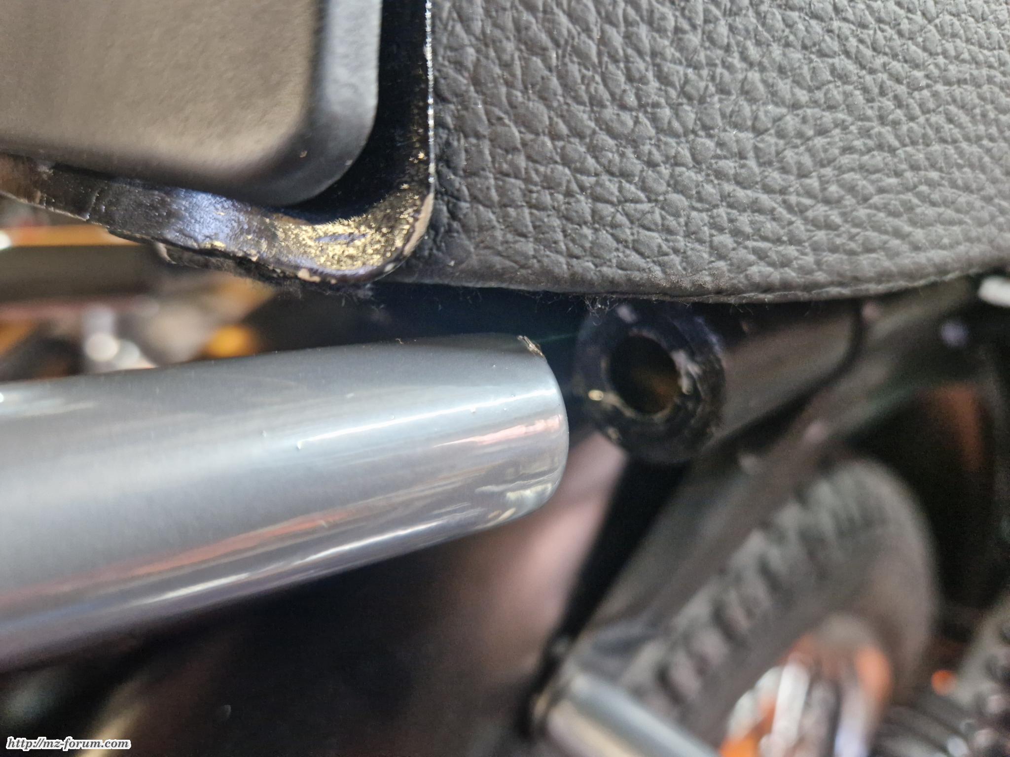

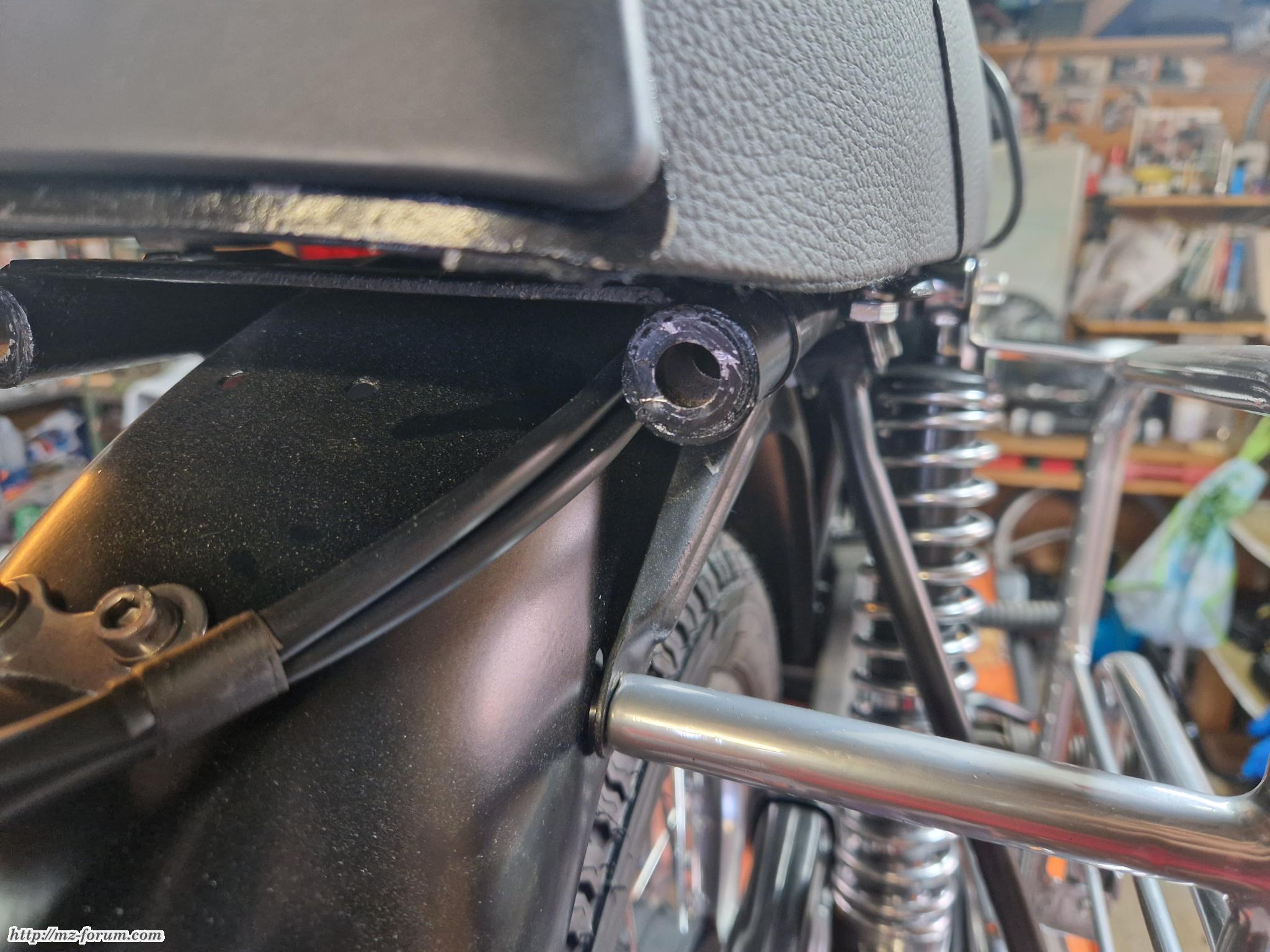

Deshalb jetzt hier meine Frage. Ich habe eine TS 250/0 von 1973 und wollte einen Heckgepäckträger
einschieben. Aber die Löcher im Rahmen sind viel zu klein. Sie haben einen Durchmesser von 10mm.
Hier die Bilder.

das sieht so aus, als wäre schon mal ein Gepäckträger montiert gewesen und jemand hat den Gepäckträger am Rahmenende abgesägt - klar zu sehen an dem inneren Rohr.

Sieht auf den etwas unscharfen Fotos so aus, als würde da noch was drin stecken. Google mal nach „Verschlusskappe Rahmen TS250“ eventuell sind es die Rester dieser Kappen? Wenn ja dann wäre es Plaste und einfach auszubohren. Kann natürlich auch sein das der Vorbesitzer da irgendwas anderes reingestöpselt hat.

Jo ist abgesägt, die Querstrebe fehlt auch, sieht aus als hätte jemand ein zweites rohr reingeschoben.

ok danke erstmal.
ich versuche das mal auszubohren.

Teil 1 wird da drin stecken.

ich habe die Vermutung, dass es nur ein kurzes Rohrstück oder nur eine abgesägte Verschlusskappe ist, die da drin steckt:

es gab für die TS 250 (die heutzutage /0 genannt wird) einen Heckträger der hinten in den Rahmen gesteckt wurde. Der reichte für eine Aktentasche und wenn die voll war fing der Lenker trotz Flatterbremse an zu flattern. Ich habe meinen damals unter Zuhilfenahme eines Kantholzes wieder rausgeschlagen - hier wurde er offenbar abgesägt.
Sah genauso aus wie Klaus das gezeigt hat.
