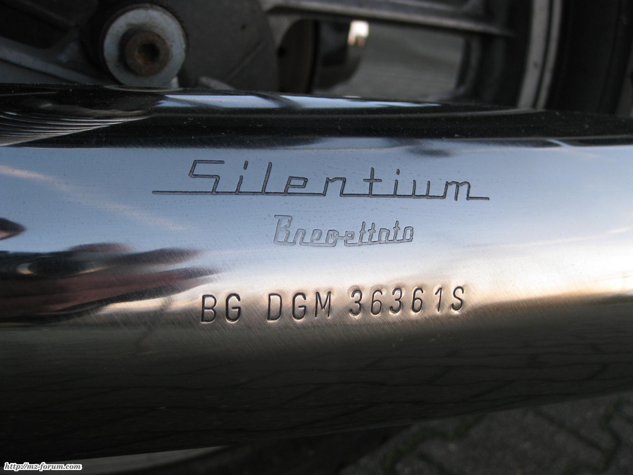

Er hatte mir damals gesagt, daß der MZ Auspuff innen recht kompliziert sei und damit zu teuer zum Nachbau (wird Güsi sicher bestätigen können). Außerdem würde das Innenleben zumeist noch gut dastehen, wegen der naturgemäßen Konservierung.
Deshalb war mein Guzzi Auspuff auch ein Komplett-Neubau. Da hat er nur ein Fensterchen reingeschnitten, um mal nachzuschauen.
Naja .. 650€, dafür mit "originaler" Gravur, für den *hust* :oops:
