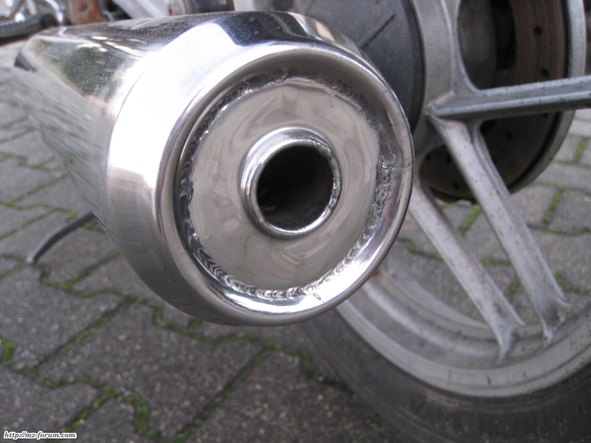

Gerade war die Post da und hat mir meinen Auspuff gebracht:)
Nach 3 Wochen war es endlich soweit:)
Also ich bin mit der Verarbeitung durchaus sehr zufrieden, da meine Tröte fortan für immer rostfrei ist:)
Der polierte Edelstahl sieht wirklich aus wie Chrom und glänzt richtig:)
....über die Qualität der Schweißnähte lässt sich sicher streiten, dafür hab ich nun die Gewissheit, ein originales Innenleben zu haben.
Anbei ein Paar Fotos aus dem Wohnzimmer:)

Hast du noch ein Bild von der Austrittsöffnung?
Schade dass ich kein Smartphone habe, sonst hätte ich mal fix eine "Gebrauchsnaht" von einem Rohr fotografiert.
Wobei die Nähte schon besser aussehen, was noch so vor Jahren hier rum ging, zumindest die vom letzten Bild.
Wenn DU aber damit zufrieden bist und es für dich OK ist, dann passt ja alles. :wink:

Also die eine Scheixxnaht sieht ja aus wie gkoxxxxt. Das ist eine Schweißnaht, von meinem Händler, der mir an meine Dose einen Auspuff gemacht hat.

Ehrlich ich wäre nicht zufrieden.

Über die reichlich missratene Schweißnaht kommt ja die Schelle drüber dann ist das alles halb so schlimm:)

Schelle über die nach außen gewölbte Naht :| .
Die anderen Nähte fur den Automobil bereich sehen besser aus :ja: .

Edelstahl mit WIG schweißen ist nun eine sehr einfache Übung. Selbst für Anfänger. Verhunzte Nähte kann man optisch sogar noch einigermaßen auf schön geschuppt trimmen, wenn man nochmal mit dem Brenner drübergeht.
Kann der es nun einfach nicht, zu wenig Übungsmaterial oder mit was brät der das zusammen?

Ist keine Schelle, wurde alles Stoß an Stoß aneinander gebraten.

Ich möchte jetzt nicht die Peppmöller vs. Schweißen Diskussion lostreten, aber kann es sein, daß früher jemand anders geschweißt hat?
Wenn ich da meinen Guzzi Auspuff anschaue, das mag nicht Nuklear-Reaktor tauglich sein, schaut aber wehsentlich solider aus, als auf den Bildern im Eingangsbeitrag:

Bild 2 finde ich reichlich erschreckend. So sieht es aus wenn ich löte :oops: , bei einer kostenpflichtigen Auftragsarbeit würde ich mir eine schöner anzuschauende Lösung wünschen.

Wie schon geschrieben: die Schelle über die nach außen stehende Naht?

Schelle über die Naht, hin oder her. Wenn ich was in Auftrag gebe und dafür zahle,erwarte ich auch gute Arbeit. Diese Nähte sehen einfach Sch...aus. Ich überlege mir das dann doch nochmal mit dem Pott!

Muss ich die tage mal schauen, wie ich das mache...
Ich denke ich werde die Schelle so bearbeiten, dass die so ist wie bei den Schwalben, da wird ja das Endstück auch mit ner Schelle festgehalten, die hat dann so eine Kerbe.
Ich hab mich jetzt auch erstmal bei Peppmöller beschwert...

Schön ist das nicht, zugegeben aber wenn du weniger wie 150 gezahlt hast kannst auch nicht viel mehr verlangen.
Hol dir ne Fächerscheibe und schleifs ab, vorsichtig und langsam schleifen so das es nicht blau anläuft. Haste bedeutend mehr bezahlt soll der das kostenlos machen, fedisch.

Für den Preis von 130 Netto ist das eigentlich in Ordnung
Es sind ja auch nur 2 Nähte also so schlimm ist das ja nu auch wieder nicht.

Für 150Euro ist das doch völlig ok.
Die Naht kann sich besser aussehen, dann aber nicht für diesen Preis.
Und da das hier im Forum schon lange bekannt ist sollte es jeder für sich selbst entscheiden können.
Also Alf,freu dich das du für einen günstigen Preis diese Edelstahlvariante mit originalem Inhalt hast. :)

wichtig sollte es sein, das Du zuerst den Peppmöller drauf ansprichst...und Dich nicht zufrieden zeigst...ich würde auch eine kostenlose Nachbesserung verlangen.
Nur...zuerst in einem öffentlichen Forum... ist halt nicht eine so glückliche Reihenfolge.
Wenn er sich quer stellen würde, ist das sicher etwas anderes.

MZ Alf 99 hat geschrieben:
Ich bin immernoch mit dem Gesammtergebniss zufrieden:)
Ich finde auch , schön sind die Nähte nicht . Aber bei dem Preis kann man auch nicht mehr verlangen. Mein Peppmöller ist ca 6 Jahre alt und etwas besser gemacht. Allerdings sabbert er bei der Endkappe am Rand immer leicht. Perfekt ist anders , aber würde auch teurer sein.
Grüße Werner

Schumi1 hat geschrieben:
Genau:)

Also ich habden Herrn Peppmöller nur gesagt, dass er sich bei dem Thema Schweißnaht ein wenig verbessern könnte. Das war weniger Kritik und angestrebter Preisnachlass.
Ich habe ihn nur darauf hin gewiesen, dass er die Schweißnähte hätte sauberer machen können:)

Ich schweiße vereinzelt Edelstahl - also rostfreien Stahl. und darum weiß ich, eine schöne Schweißnaht ist genau so Zeitaufwändig, wie eine weniger schöne. Also ist der günstige Preis keine Begründung für die miserable Qualität der gezeigten Naht.
Ich denke, es ist aus diesem Grunde angezeigt, Herrn Peppmöller ein entsprechendes Feedback über die Qualität seiner Schweißnähte zu geben.
Ein einwöchiger Kurs im WIG-Schweißen für den, der da gerade für Herrn Peppmöller die Auspüffe schweißen tut, würde Wunder bewirken :wink:

Für
130 Netto
würde ich keinen bauen, hab schon welche gemacht aber unter 200 geht da nix. Allein den Trichter zu wickeln dauert bei mir nen halben Tag.

P-J hat geschrieben:
Für
130 Netto
Desshalb bin ichmit dem Endprodukt durchaus zufrieden:)
Wenn man bedenkt, dass selbst ein China Nachbau diesen Preis kostet....und der hält nicht so lange....und hat kein originales Innenleben...
Außerdem sind die meißten Emmen keine Mopeds, die man quadratzentimeterweise mit der Lupe betrachtet:)
Wenn man einen halben Meter vom Auspuff weg ist, fällt die Naht überhaupt nicht auf:)

..... eine schöne Schweißnaht ist genau so Zeitaufwändig, wie eine weniger schöne.
Das ist der springende Punkt! :ja:

daniman hat geschrieben:
Aber eine schöne Schweißnaht setzt auch ein gewisses Maß an Können und, oder Übung vorraus.
Mehr Können des Schweißers=mehr Stundenlohn=höherer Endpreis des Produktes. :wink:

Mich wundert, dass der Herr Peppmöller immer wieder Aufträge aus dem Forum bekommt, obwohl es hier reichlich Kritik hagelt. Warum ändert keiner was daran und zieht die Aufträge selbst an Land? Schweißprofis gibt es hier doch mehr als genug, oder nicht?
Mit so einem Spruch rechtfertigt man nur Unvermögen.
Eine Schweißung wird nicht billiger, wenn man sie schneller hinpfuscht. Wer schweißen kann braucht nicht länger als wenn er pfuschen würde.
Man muss die gleiche Nahtlänge ziehen. Und nach zu viel Geschwindigkeit sieht die Naht auch nicht aus. Da weiß einfach jemand nicht wie er den Brenner und die Zugabe richtig führen/halten muss.
Gruß Tino
-- Hinzugefügt: 11. März 2016 20:33 --
Ne, bei einem richtigen Schweißer wirds teurer, weil er mal teure Prüfungen dafür mal gemacht hat.
Ein guter Hobbyschweißer bekommt sowas mit mehr Erfahrung auch hin, der Profi lernt es eigentlich auch nicht anders.
Aber das hier sieht aus wie meine erste Naht mit WIG und Edelstahl.
Die habe ich auch auf einem Rohr gezogen. Und als Anfänger war es echt kompliziert die richtige Brennerhaltung zur gekrümmten Rohroberfläche stets beizuhalten.
Gruß Tino

Für mich sieht das nichtmal nach ner wig naht aus bei dem ungleichmäßigen flussbild .Selbst ne mag punkt naht mit ordentlich eingestelltem Gerät hätte besser ausgesehen.
Ich muß dazu sagen, daß er bei meinem Guzzi-Auspuff gesagt hat, daß ich ihn zurückschicken kann und er nachschweißt, wenn eine Naht aufgeht. Arbeitet Wulf eigentlich noch in seiner Scheune? Ich war mal da und muß sagen - da würde ich im Winter keinen Finger Krumm machen, so ne Arschkälte war da :P
Mit dem Auspuff: Ich würde mir kurzerhand jemanden in der Nähe suchen, der ein WIG hat und dann ist das ne Sache von 20min...
Leider bin ich nicht in deiner Nähe, sonst hätt ich dich mal auf ein Bier eingeladen.

PS: mit den Nähten, kann auch ein defekt im Schweißgerät sein. Als ich meinen Falke gemacht habe, hab ich ein altes Kemppi genutzt. Da war intern eine Phase locker (was ich nicht wusste). Somit hat das Ding manchmal losgelegt, wie ein Berserker und manchmal ist eine Kleckernaht entstanden (wie die im Bild). Hin und wieder ist dann mal eine Sicherung (nur eine Phase) geflogen .. da hat aber das Licht geflackert :P . Auf jeden Fall hat man ständig am Strom gedreht und sich gewundert, daß jedesmal was anderes herauskam. Nach einer Weile haben wir das Teil mal zerlegt und den Fehler gefunden - was für ein Unterschied, auf ein mal ging das Ding wie Butter.
Ein gelernter Schweißer hätte vermutlich 2 Sek gebraucht um festzustellen, daß da was faul ist .. wir haben 2 Monate gebraucht :oops: (halt Null Ahnung von Nix)
Ich hab sogar noch ein Foto von dem Ding - damit hab ich bruzeln gelernt:

Es schimpft doch gar niemand über ihn, unbekannterweise - wer Ulf auch immer sein mag

Es gibt inzwischen eine eigene Werkstatt an einem anderen Ort (in der Nähe) und sie sind zu zweit.
Ich kann mich nicht beklagen, wenn mir etwas nicht passte (und das war auch schon der Fall), bin ich hin und es wurde unter meinem Auge nachgearbeitet. Das auch nach Feierabend und ohne blöde Blicke. Teilweise sogar wieder aufgeschnitten und bla und blub.
Der Ton und die Reihenfolge ist halt das Entscheidende.
Ja, die Naht sieht sch... aus. Hinfahren, hinschicken und fertig.

Habt ja alle irgendwie recht aber er wurde schon mehrfach darauf hingewiesen. Warum ändere ich da nichts an meinem Produkt? Ich kann es nicht nachvollziehen wenn so eine Arbeit gemacht wird und es an den Nähten scheitert. Ich glaube auch nicht das es ihm da ums Geld geht, er kann es wohl einfach nicht besser. Da bietet sich doch an den Auspuff in Teilen zu kaufen und schweißen lassen vor Ort. Nur ob sich der Metallbauer vor Ort darüber freut, glaube ich nicht.
Ich hatte ihn gefragt ob er mit der Umleitung Erfahrungen hat wegen der Abgase und Leistung. Er schrieb nur daß er keine Feedback erhalte und nichts dazu sagen kann. War nicht die Antwort die ich vom Anbieter und Verkäufer erwartet hätte.

zweitaktkombinat hat geschrieben:
der Typ kann einfach nicht schweißen!!!
auf seiner Homepage schreibt Peppmöller "wir schweißen im WIG-Verfahren".
mit diesem Verfahren ist es schon schwierig solche beschissenen Nähte zu fabrizieren.
