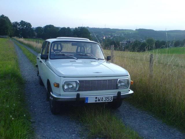

Fuhrpark: Simson KR 51/Bj 75, Krause Piccolo Duo/Bj 70, MZ TS 150/Bj 85, Ardie B 251 BGS/Bj 51, Honda CB 100/Bj 72, Sanglas 500S/Bj 77
Hanomag R 40/Bj 48, Normag C 10/Bj 51, Triumph Spitfire MK 3/Bj 68, Wartburg 353W/Bj 75, Barkas B 1000 KB/Bj 77, Barkas B 1000 mit Drehleiter-Aufbau Bj 66
Das Leben ist einfach zu kurz um immer 3 Takte zu warten bis einer zündet!

Beitragvon elsa150 » 5. November 2015 07:17
Da ich mir 1991 auch mal einen 353er angerichtet habe, kenne ich neben undichten Scheibengummis und nassen Fußraum/ Kofferraum noch ein Rostproblem unter den hinteren Kotflügeln in den hinteren oberen Ecken.
Also unbedingt mal abschrauben.
Und unbedingt das Fahrwerk überarbeiten. Ich nahm seiner Zeit härtere Stoßdämpfer und Touristfedern.
Der Fahrwerkrahmen dürfte erst beim 1.3er entfallen sein, wenn überhaupt.
