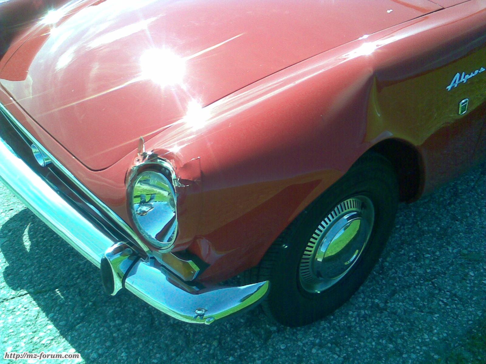

So schnell kann es gehen: Probefahrt mit meinem 1967er Sunbeam Alpine, plötzlich spinnt die Hydraulik der Kupplung. Wagen kann gerade noch am Wegrand abgestellt werden. Nach vorne geht es zu einem Bauernhof, nach hinten ein langezogener Berghang nach unten. Natürlich will man das Auto nicht unbedingt in einer so exponierten Lage stehen lassen, sollte da die Handbremse locker machen, dann geht es einige 100 Meter bergab. Also was tun ...

Na ja, es kam wie es kommen musste ... Auto fängt zu rollen an, lässt sich nicht mehr anhalten, und rollt genüsslich in eine Begrenzungsmauer aus Beton ... :wall:
Fazit:
Scheinwerferring total zerstört
Scheinwerfereinsatz komplett hinüber
Kotflügel sieht aus wie eine moderne Metallplastik
Stosstange ins Blech hineingedrückt
Wie ich mit es mit dem Wagen dann doch noch nach Hause geschafft habe, begreife ich bis heute nicht ganz. Der Kotflügel war so verformt, dass er bei jedem Lenkradeinschlag am Reifen radiert hat, also alle paar 100 Meter wieder raus aus dem Auto und den Kotflügel mit Hilfe des zweckentfrendeten Wagenhebers wieder soweit rausbiegen, dass es wieder ein bisschen zum Fahren ging.

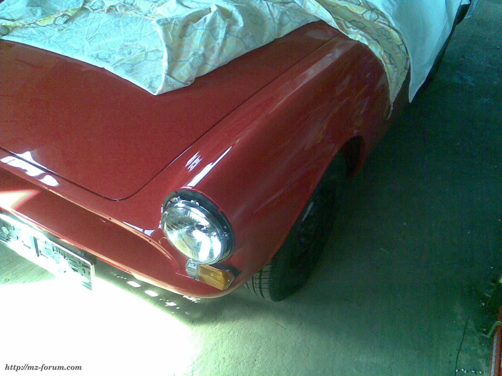

Drei Tage drauf dann Besichtigung durch einen Clubkollegen, der für Oldies "goldene Hände" hat. Tags drauf dann Abtransport per Huckepack.
In der Werkstatt des Kollegen dann genauere Schadensfeststellung. Gottseidank Rahmen nicht verzogen, der linke Kotflügel allerdings satte 8 cm kürzer. Frontblech massich geknickt und deformiert. Stosstange ebenfalls noch intakt, lediglich die Haltewinkel sind hinüber.
Na ja. machen wir es kurz. Dieser Spezialist schaffte es tatsächlich den ganzen Blechsalat wieder geradezuziehen, lediglich an den Kanten wo der Scheinwerfer aufsitzt kam etwas Zinn zum Einsatz, aber sonst keinerlei Spachtelmasse oder ähnliches.
Na ja, dann ab zum Lackierer.
Und heute nach 4 Wochen habe ich ihn wieder bekommen.
Die Stosstange und der Schweinwerferzierring müssen noch montiert werden, aber so sieht er ja schon wieder gut aus.
