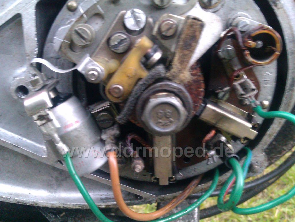

Frage zur Verkabelung. Wie muss ich die Kabel legen?
Also Klar, Batterie Minus Pol an die Masse und laut Plan an die Lima.
Plus Pol dann an die Zündspule + Kabel von der Lima an die Zündspule und das war es dann doch eigentlich oder?
Mal eine doofe Frage :? Welcher Stecker ist denn der für die Zündunterbrechung?
http://www.ddrmoped.de/forum/uploads/bi ... 66_big.jpg
Das müsste doch der Grüne ganz links oberhalb des Kondensators sein, oder?
Kommt das so in etwa hin? Oder ist das komplett falsch?

Batterie-Plus an die Zündspule, deren andere Seite an das Kabel zum Unterbrecher. Einen Sicherheits-Abreissschalter(Killschalter) kannst Du da noch dazwischen tun, also alles in Reihe. Wenn der Abreissschalter eine festliegende Masseverbindung hat die Du nicht verändern kannst, muss er an Batterie-Minus angeschlossen werden.

So ich hab mich heute an den Motor gewagt. Hab den Krieslauf und alles wie vorher besprochen angeschlossen und siehe da, ZACK krieg ich eine gewischt - Kreislauf Kreisuliert :D
Vorher hab ich in die Maschine 500ml Liqui Moly Sae80W eingefüllt und den Vergaser angebaut. Nachdem nun Vergaser, Öl und Kreislauf vorhanden waren hab ich die Kerze an den
Motor gehalten und den Kickstarter Probe getreten und siehe da: ein Sattblauer Funke allerdinks Seitwärts, also sozusagen "neben" der Elektrode, also sehr stark am Rand davon.
Ich hab dann den Vergaser mit Benzin gefüllt und den Motor aufgestellt und befestigt, weil ich mir dachte:
Öl - Check
Benzin - Check
Vergaser - Check
Zündfunke - Check
Kompression - Check
Also getreten und getreten und getreten, mit Vergaser auf und Vergaser zu und halb geöffnet und allem drum und dran - der Motor Sprang nicht an.
Ich mein es kann am Kickstarter liegen, wobei ich das nicht glaube, da die Kompression recht gut war und ich auch recht kräftig getreten habe.
Ich hatte überlegt den Motor "anzubohren" also mit einer Bohrmaschine über die Welle zu starten, aber da fehlt mit die passende "Bohrnuss" für.
Gibt es denn einen festes "Prozedere" fürs starten der MZ?
Ich weiss das die alten Indians beispielsweise 2 mal mit vollen Choke getreten werden und dann auf 1/3 Choke und dann springen die nahezu sofort an.
Beste Grüße
Tiberias

Tiberias hat geschrieben:Ich hatte überlegt den Motor "anzubohren" also mit einer Bohrmaschine über die Welle zu starten, aber da fehlt mit die passende "Bohrnuss" für.
Beste Grüße
Tiberias
Choke auf, Zündung an, Treten. :D Wenn sie beim dritten Mal (bei niedriger Außentemperatur) nicht da ist, stimmt was nicht.
Und vorsichtig mit dem Kicktarter an der 150er, immer erst sachte bis zum Widerstand (Segment schert in Kickstarterrad ein) und dann mit Schmackes durchtreten.
Ob das mit der Bohrmaschine unbedingt so eine gute Idee ist, weiß ich nicht. Was dazu der Lichtmaschinenkonus bzw. das M7-Gewinde in der Kurbelwelle meinen :nixweiss:

Beitragvon Tiberias » 25. März 2014 21:52
Ok alles klar!
Na ich wunder mich etwas über die Zündkerze. Ich hab bei Ebay so ne Art Ersatzset bestellt. Dabei war ein Kondensator, ein Zündkontaktunterbrecher, 1m Zündkabel und eine Zündkerze.
Was mir direkt auffiel, das war, dass der Elektrodenbügel der Zündkerze, also das gegenstück zur Ummantelten Elektrode krumm war. Also sprich der bog nach rechts wenn man von oben drauf schaute.
Ich hab ja auch den Zündkontakt ersetzt, kann es sein das sich dadurch die Zündung verstellt hat?
Beste Grüße

Beitragvon Mainzer » 25. März 2014 21:59
Wenn du einen neuen Unterbrecher einsetzt, musst du für gewöhnlich die Zündung neu einstellen.
Und für Kerzen gehste zu Polo oder Louis und holst dir ein Zehnerpack NGK B8HS. Dann hast du mal locker die nächsten 150000km Ruhe damit :D
Beiträge: 5755
Re: Minimal Kreislauf - Kleinst möglicher Elektrischer Kreis
Beitragvon UlliD » 25. März 2014 22:00
Nach einem Wechsel des Unterbrechers muss natürlich die Zündung neu eingestellt werden.....

Beitragvon Tiberias » 25. März 2014 22:12
Hehehehe! :D Wenn der Motor mal noch 1500 km packt bin ich Top zufrieden! :)
Spropos Zündung einstellen, gibt es da eine Anleitung für? Ich habe mal gesehen das es da eine Art "Set" für gibt? Ich meine zu wissen, das dass Set ausmisst, wann der Kolben den OT erreicht und das Gemisch zünden sollte, oder??
Kann man die Zündung auch irgendwie so einstellen? Ich hab mich da schon mal grob eingelesen. Der Oberste Totpunkt ist ja eigentlich der, wo der Kolben sein Maximum om oberen Bereich erreicht hat. Da muss der abstand ja 0,3mm ausseinander sein, und am UT also unteren Totpunkt sollte er dann 3mm auseinander sein, ist das richtig? Also die Werte gelten wenn man rückwärts dreht.
Ich wollte morgen eh ne neue kaufen - auch wenn die Zündkerze "Neu" war bezweifle ich doch das die ihren Dienst tut.

Beitragvon Mainzer » 25. März 2014 22:18
Kolben ganz nach oben drehen. Dann an der Schraube vom LiMaanker linksrum drehen, bis der Kolben 3 -0,5 mm runter ist (z.B. Messuhr in die Kerzenbohrung machen). An dieser Stelle muss der Unterbrecher öffnen (Prüflampe zwischen die Alustromschiene und Masse klemmen - muss in dem Moment aufleuchten). Einstellen mittels verstellen der Unterbrechergrundplatte (zwei Schrauben lösen).
Wenn der ZZP stimmt, Unterbrecherabsstand justieren. Dazu KW so lange drehen, bis die maximale Unterbrecheröffnung erreicht ist (nicht zwangsläufig in OT). Mit der Exzenterschraube auf 0,3 +0,1 mm einstellen.
Beiträge: 5755
Beitragvon UlliD » 25. März 2014 22:22
Neneneee Nils, ERST den Unterbrecherabstand einstellen, sonst wird das nix
Beiträge: 8884
Beitragvon Mainzer » 25. März 2014 22:28
UlliD hat geschrieben:Neneneee Nils, ERST den Unterbrecherabstand einstellen, sonst wird das nix
Du hast Recht - hab zu lange nix mehr an Unterbrecheranlagen rumgepfuscht :oops: :oops:
Beiträge: 5755
Beitragvon Tiberias » 25. März 2014 22:34
Ok, soweit eigentlich alles verstanden!

Beitragvon robin » 25. März 2014 22:45
Kurbelwelle (KW)

Beitragvon Tiberias » 25. März 2014 22:52
*ditsch* ja klar.... :? :? :?
Ok, dann versuche ich morgen mal mein Glück. Also Zündung neu einstellen, neue Zündkerze + frisches Gemisch.
Mal gucken ob es dann hinhaut :)

Beitragvon Tiberias » 26. März 2014 23:12
Guten Abend werte MZler!
So ich habe sehr gute Nachrichten! Der Motor läuft!
Heute den Stromkreis erneut aufgebaut und alles durchgechecked, und dann Choke voll auf und getreten und siehe da, Motor springt an!
Sogar jedes mal wenn ich trat war er sofort da! Klingt soweit gut und macht ganz gut krach, aber kein Surren, schwirren oder Klopfen zu hören, ein normales "Ring ding ding ding " Geräusch, wie es ein Zweitakter haben sollte.
