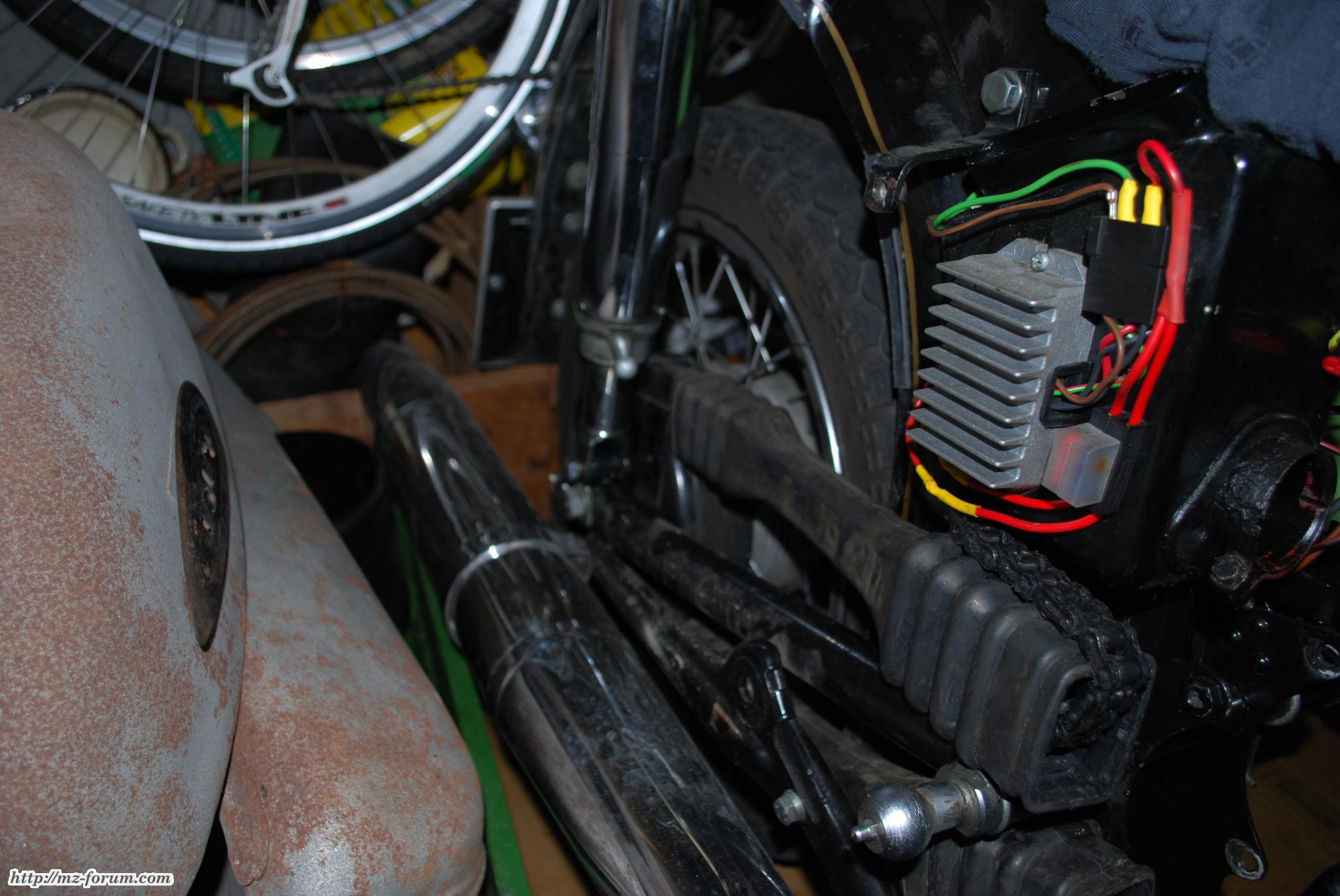

Moin allerseits,
einige haben es ja schon einmal gesehen, bei meiner 300er sind Vapa-Regler und Flachsicherungen am Luftberuhigerkasten angebracht.
20567
Finde ich an sich prima, da ich die Seitenteile abbauen kann ohne an der Elektrik schrauben zu müssen, ABER mit passiert es immer wieder, dass die normalen Flachsicherungen einfach kapuut gehen und ich dann stehen bleibe. Sicher eine Kombination aus Rütteln und Temperatur an der Stelle. Jetzt stellt sich die Frage, wohin mit den Teilen. An die orginale Stelle will ich nicht, da ich dann jedesmal, wenn ich das Seitenteil abbaue, erst mal den Regler lösen darf. Ich dachte daran, mir den Reglerhalter einer /1 anzubauen und alles daran zu befestigen. Passt das? Hat jemand Fotos davon, wie es bei der /1 unter dem linken, kurzen Seitenkasten aussieht?
Danke für Info

Schon mal versucht, den Sicherungshalter auf Silentblöcke oder erstmal eine Gumminunterlage zu setzen?

Okay, habe jetzt die Sicherunegn mal auf ein Stück Gummi 5 mm dick gesetzt. Mal sehen, ob das schon reicht.

..und wenn Du die festen Sicherungshalter durch fliegende Halter ersetzt ?

Mal sehen wäre der nächste Versuch, wobei ich kein Freund fliegender Bauteile bin, die nur am Kabel hängen.
