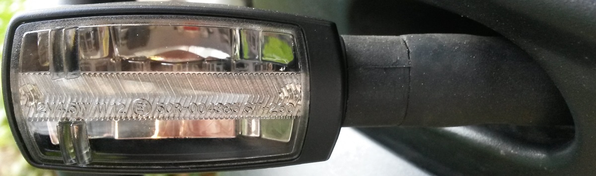

Ein Stück gewebeverstärkter Schlauch aus einer Schrott-Waschmaschine genügte mir, eine Blinkerverlängerung daraus herzustellen. Den Schlauch mit 10 mm Innen-Ø gibt es auch als Kraftstoffleitung im Bootszubehör. An beiden Enden jeweils eine Gewindehülse eingeklebt, die ich mir aus Einschlagmuttern hergestellt habe - fertig. Kosten: Überschauber. Und so ist der Blinker flexibel aufgehängt.

Schöne Idee!
Guter Kleber vorausgesetzt.

Die Hülsen sitzen so stramm, dass es sogar ohne Kleber recht fest sitzt. Dazu dann etwas Cyanacrylat. Ich habe keine Bedenken.
