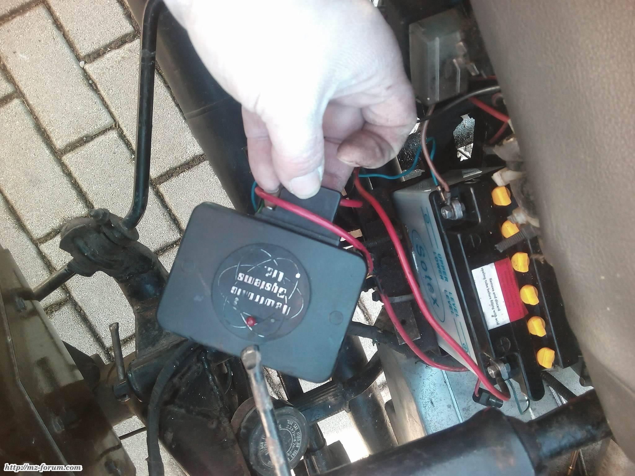

Beitragvon Stefan-HY » 22. Januar 2017 20:31
Hallo ,
nach langer Zeit endlich ein Gespann gekauft :D
kam erst kein Funke eine Sicht in den Seitendeckl kam das zum Vorschein
kennt jemand diese Zündanlage ??
der Kabelsalat ist ja abendteuerlich
27912

Beitragvon Guesi » 22. Januar 2017 20:36
Sieht aus wie Piranha...
Die Kabel sind nur so dick wie Telefonkabel ....

Re: komische Zündung Steuerbox ??etz 251
Beitragvon Matthieu » 22. Januar 2017 21:18
Guesi hat geschrieben:Sieht aus wie Piranha...
Ne Piranha war in meiner 251er auch beim Kauf drin.

Beitragvon ea2873 » 23. Januar 2017 00:27
hier steht, die Piranha wurden auch als Newtronic verkauft, und das steht ja drauf.
http://autocar-electrical.co.uk/newtronic-product-guide
http://www.tobyfolwick.com/tx750/textual/nwtronic.php

Beitragvon Dr Oscar » 26. Januar 2017 11:15
Tacho!
Habe seit zwei Wochen eine ETZ 250 Bj. 1989 mit genau dieser Zündung. Eigentlich nicht gerade schlimm, denn die stellt sich Kinderleicht ein. Messuhr rein, Kolben auf gewünschten ZZP vor OT, dann sollte LED leuchten bzw. aus gehen. Fertig. Einfacher geht es nicht. Ich habe 2,75 vor OT eingestellt und die Kiste spring selbst bei der momentanen Kälte spätestens beim dritten Kick an! Und ein weiterer Vorteil Null, Nix Wartung!!!

Beitragvon Klaus P. » 26. Januar 2017 13:04
Ich hatte die Zündbox wasserdicht in eine Tüte gepackt, weil Wasser eindringen kann.
Wasser war eingedrungen bei einer Regenfahrt, aufgeschraubt vor Ort (im Wald), mit Tempotücher abgetupft und weiter ging`s.
