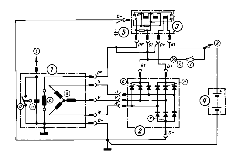

Ich las gerade, dass ein Oszilloskop zur Diagnose der Lichtmaschine eingesetzt werken kann [1].
Ich glaube sogar irgendwo gelesen zu haben, dass eine Messvorrichtung mit Analog-Multimeter, und wahrscheinlich auch einem Oszilloskop, zur Ausstattung in den IFA-Service-Werkstätten gehörte.
Weiss jemand aus welchem Handbuch die Bilder zu [1] stammen?
Solche Messgeräte sind in der Regel teuer, aber Taschengeräte sind inzwischen preiswerter (z.B das DSO Nano, unter 100 € [2] oder gar weniger [3], als Bausatz erhätlich.
Taugen solche Geräte also für die Fehlersuche auf unseren MZs, etwa bei einer defekten LiMa?

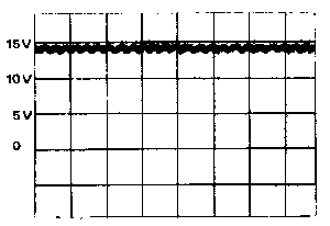

Ich habe mir folgendes Oszilloskop ausgesucht:
Habe die Krokodilklemme an Masse gesteckt und die Sondenmesssipitze an D+ am Regler:
Das Bild sieht also aus wie dieses:
Bild 139. Normales Arbeiten der DLM
Und tatsächlich :mrgreen:
https://dai.ly/x6z09pv
