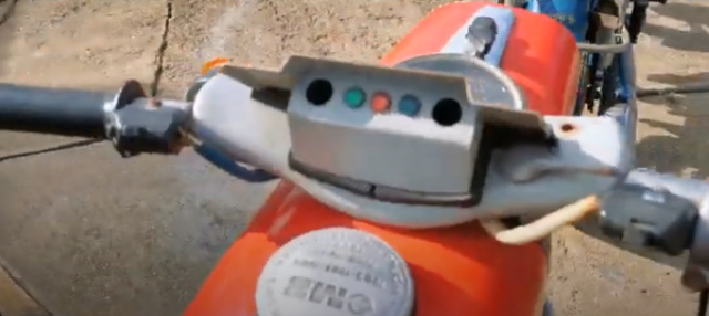

Beitragvon Greif » 23. Juni 2022 15:08
mein neues Mäusekino an der Honda, zum Vergleich bei Sonnenschein, die normalen und originalen Kontrolllampen ( sind alle an) ,die Aufnahmeplatte für die LED muss ich nochmal etwas ausrichten, ist aber für die Funktion völlig egal
Zuletzt geändert von Greif am 23. Juni 2022 15:17, insgesamt 1-mal geändert.

Re: Kontrolllampe mit LED parallelschalten
Beitragvon Nordlicht » 23. Juni 2022 15:10
Wenn man mal die Gläser von innen sauber macht..reichen die orginalen für mich vollkommen aus..?

Beitragvon Mell » 23. Juni 2022 17:46
Mit so vielen Kontrollleuchten kannst du jetzt im Tag und Nachtmodus fahren. :lol: :runningdog:
Beitragvon walkabout 98 » 23. Juni 2022 18:02
Nordlicht hat geschrieben:Wenn man mal die Gläser von innen sauber macht..reichen die orginalen für mich vollkommen aus..?
….oder die originalen gegen LED Leuchtmittel tauschen. Aber ich hab bis jetzt an der Honda auch keinen Handlungsbedarf….

Beitragvon stoppel68 » 23. Juni 2022 19:27
Greif hat geschrieben:
Da bin ich mal auf deine Nachtfahrt gespannt.
Ich habe die blinkkontrollleuchte bei der MZ beidseitig als LED realisiert. Ist ganz schön helle und blendet a weng.

@Mechanikus: Warum hast du ein Relais, statt Blinkgeber verbaut?
Beitragvon MartinR » 8. Juli 2022 22:33
Die Kontrollled ist ja keine normale Diode, sondern eine Leuchtdiode mit integriertem Vorwiderstand. Dadurch wird nur ein sehr kleiner Strom am Blinkrelais vorbeigeleitet welcher die normalen Bilnker nicht sichtbar leuchten lässt.
Das Antizyklische Blinken müsste konform sein, mein alter Golf, und warscheinlich sehr viele andere (alte) Fahrzeuge machen das genauso.

Beitragvon TomAtWork » 8. Juli 2022 22:44
Im normalen Blinkgeber ist ein Relais verbaut (elektronischer) und die guten alten Hitzdrahtgeber sind ja quasi auch ein Relais.
Es gibt aber noch andere Lösungsansätze.
Variante A - für alle die, die Spass am selbstmachen (Mechanikus) haben.
Man nehme 2 handelübliche 5 mm LED weiss oder grün, feile die auf der Kathodenseite (-) etwa 1.5 mm flach und klebe die mit Sekundenkleber aneinander ( 7mm Endmaß). Die Kathoden aneinander gelötet - das ist Masse. An die Anoden kommt je ein entsprechender Vorwiderstand - die gehen jeweils zum Blinker. Das Ganze wird mit Heißkleber in eine BA7 Fassung geklebt, die um das Innenleben erleichtert wurde.
Beispiel Simmi: Die Kabel vom Blinker sind ja schon da, es muss nur Masse beschafft (Tacho/DZM Gehäuse). Also fast keine Anpassungen zur Orginalverkabelung nötig.
Variante B - für die, die es sich zusammenkaufen
Blinkgeber mit Kontrollausgang kaufen (Trabi/Wartburg 12V z.B.) und eine 12V LED mit BA7s Sockel und entsprechend verkabeln.

Beitragvon Mechanikus » 8. Juli 2022 22:59
MartinR hat geschrieben:Die Kontrollled ist ja keine normale Diode, sondern eine Leuchtdiode mit integriertem Vorwiderstand. Dadurch wird nur ein sehr kleiner Strom am Blinkrelais vorbeigeleitet welcher die normalen Bilnker nicht sichtbar leuchten lässt.
Aha. Das ist das entscheidende Fachwissen, das mir fehlte. Allerdings habe ich ein lastunabhängiges elektronisches "Relais", wie sagt man noch? Blinkgeber.

Beitragvon s-m-i-t-h » 9. Juli 2022 09:50
Wie auch immer. Hab nen ganz normalen Blinkgeber (für LED geeignet) eingebaut und es funktioniert ohne invertiertes Blinkgedöns. Blinker leuchtet, Kontrolleuchte auch. Wenn aus, dann aus.
Beitragvon eigel » 9. Juli 2022 10:18
Eine weitere Anregung : Lichtleiter eignen sich sehr gut für die Blinkerkontrolle...

Beitragvon krocki » 9. Juli 2022 10:23
Hi Mechanikus,
das Loch im Lenker ist zu klein für mehr Kabel?
Klemm doch zwei dünne (<0.5 mm²) Litzen an die Kontakte des Blinkschalters (R,L) und führe sie, entlang der schon zum Schalter gehenden Leitung, zurück zum Rahmen und weiter zur Lampe.
Dann kannst du wie schon beschrieben zwei Dioden schalten: Anode an je eine Leitung, Kathoden zusammen an die Kontrolllampe, deren Sockel kann auf Masse bleiben. Fertig.
Vielleicht ein umflochtenes Kabel dreiadrig, in passender Farbe? Etwa wie hier: Textilkabel
Ich freue mich immer über Deine Beiträge. Hoffentlich kriegst du das mit dem Auspuff jetzt mal hin.
Viele Grüsse,
Carsten
Edit: jetzt ist der Groschen gefallen, LED parallel zum Blinkrelais ist ne schöne Lösung!

Beitragvon Mechanikus » 9. Juli 2022 12:45
s-m-i-t-h hat geschrieben:Wie auch immer. Hab nen ganz normalen Blinkgeber (für LED geeignet) eingebaut und es funktioniert ohne invertiertes Blinkgedöns. Blinker leuchtet, Kontrolleuchte auch. Wenn aus, dann aus.
Das ist ein logischer und folgerichtiger Aufbau. Absolut erzsolide. Die Variante von MartinR besticht eben nur durch ihre Finesse in der Funktion bei gleichzeitig minimalem Materialeinsatz. Ähnlich wie der Zweitaktmotor an sich: Vermeintlich einfach im Aufbau, doch komplex und ingenieus in der Funktion. Daß es dabei noch gegensinnig blinkt, macht es umso interessanter.

Beitragvon Altfranke » 20. Juli 2022 09:11
Ich habe nur aus Spaß den Schaltplan für die ETZ noch einmal rausgekramt und möchte dazu nur ergänzen, was das ganze mit den Dioden überhaupt soll. Der Grund wurde schon genannt: Die Kontrolleuchte 26 wird in der ETZ in zwei „verschiedenen Richtungen“ betrieben. Dazu zwei Bilder und bissel Text:
Rechts blinken: Wenn 29 und 30 leuchten, liegt rechts an der 26 im Schaltplan Plus an und links die Masse. 26 und 27/28 sind in Reihe geschaltet. Das heißt, ein bissel Strom fließt auch durch die linken Blinker:
Links blinken: Wenn 27 und 28 leuchten, liegt links an der 26 im Schaltplan Plus an und rechts die Masse. Analog oben fließt auch hier ein wenig Strom durch die rechten Blinker 29/30:
Zum Verbauen einer LED anstelle der Lampe 26 schaltet man also am besten einen Brückengleichrichter davor. Für alle anderen Lösungen muss man meines Erachtens Dinge ändern, die einen bei einer späteren Fehlersuche nachdenklich machen ;-)
So einen Brückengleichrichter (1,50 EUR?) kann man gleich mit Kabelschuhen versehen. Er schadet auch nicht, wenn er einer Glühlampe vorgeschaltet wird. Die LED’s gibt es auch mit der richtigen Fassung BA7s eigentlich nur mit Vorwiderstand.
Die Simson-Lösung von smith erfordert eine zusätzliche Masseleitung (Masse gibt’s im DZM z. B.an der 14 für die Beleuchtung) und zwei Dioden an den schwarz/weißen Zuleitungen für die 26.
Wenn man auf die Idee kommt, in die Blinker 27/28/29/30 selbst LED’s einzubauen, könnte meines Erachtens durch deren geringeren Innenwiderstand durchaus eine ungewollte Warnblinkanlage beim Abbiegen entstehen, egal ob Simson-Lösung oder Brückengleichrichter. Mal abgesehen von der Zulässigkeit. Vielleicht hat das schon jemand probiert?
Aus dieser Schaltung ergeben sich noch zwei Effekte, die vielleicht der ein oder andere kennt:
(1) Wenn man rechts blinkt und die beiden linken Blinker sind defekt, geht die Kontrolleuchte nicht.
(2) Wenn die rechten Blinker beide defekt sind und man blinkt rechts, leuchtet die Kontrolleuchte dauerhaft, weil deren Widerstand zu gering ist, um den Blinkgeber arbeiten zu lassen.

Beitragvon Mechanikus » 20. Juli 2022 11:19
Ich hab erstmal eruiert, was eigentlich ein Brückengleichrichter sein soll. Das könnt Ihr doch auch gleich sagen, daß Ihr ne Graetz-Schaltung meint. :wink:

Altfranke hat geschrieben:
...genau deswegen die Schottky-Dioden. Die sperren jeweils, sodass du keine Warnblinkanlage hast.

Beitragvon MartinR » 20. Juli 2022 23:54
Der Altfranke meint was anderes. Er vermutet dass die Kombi aus Kontrollled, Gleichrichter und Ledblinkern dazu führt das die nicht-blinker-seite schwach mitblinkt.
Das glaube ich aber nicht. Evtl sieht man ohne Streuglass in der dunklen Garage ein schimmern, viel mehr aber nicht.
PS Niedrige Stromaufnahme = hoher Widerstand, nicht umgekehrt ;)

Beitragvon s-m-i-t-h » 21. Juli 2022 06:10
Ne LED ist entweder an oder aus, oder doch net? ?

Beitragvon MartinR » 21. Juli 2022 12:59
Nein, die lassen sich wunderbar über den fließenden Strom dimmen. Ich denke nicht dass im 0815 Moppedblinker einen aktiven Stromregler eingebaut hat.
