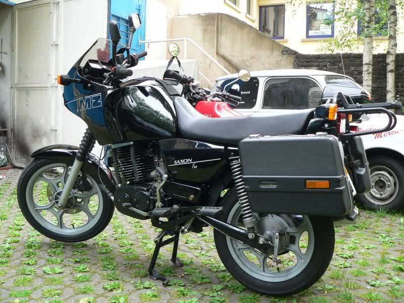

Beitragvon Ravecury » 17. Juli 2008 07:02
Ich habe die eckigen Instrumente.
Auf dem DZM steht auch electronik.
Hier mal ein Pic vom ganzen Möp.
Orti
