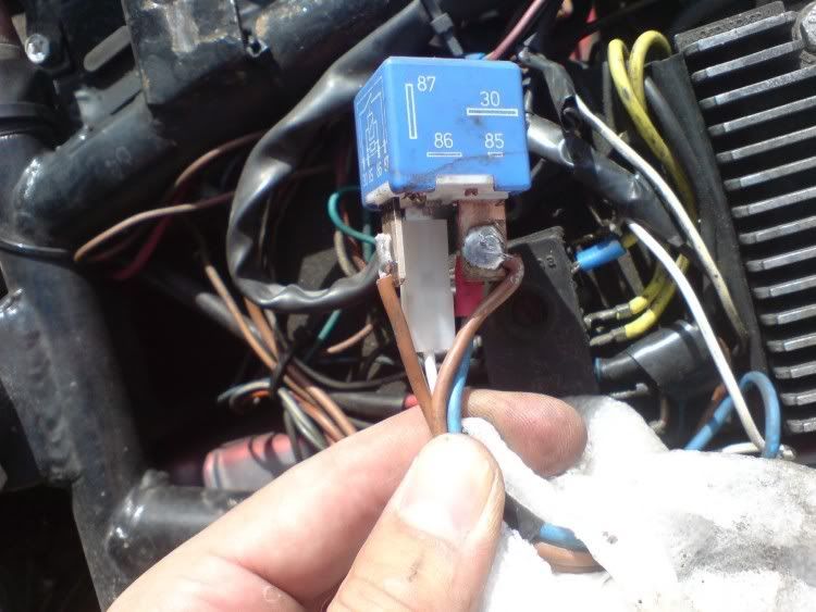

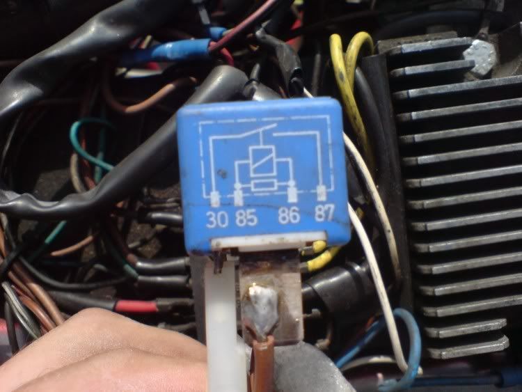

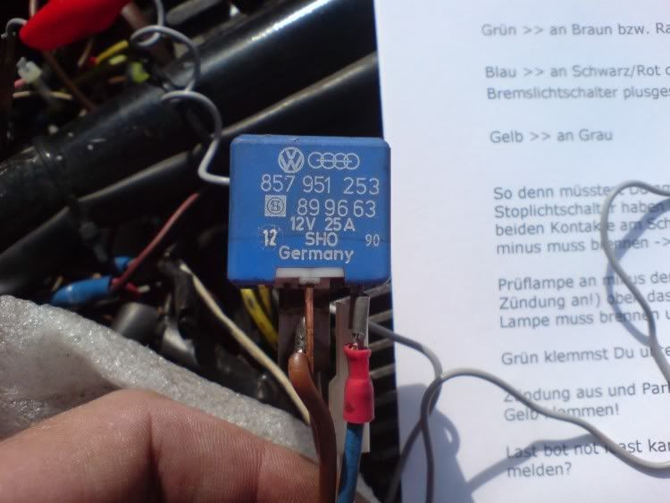

Beitragvon Koponny » 24. August 2008 19:58
Ich habs nicht hinbekommen. Einen originalem Schalter hab ich auch nicht gefunden, dafür aber diesen Kollegen hier:
Das ist doch ein Relais oder? Wie muß ich das umstecken damit es funktioniert?
(Ich werd mir aber ein neues besorgen an das man die kabel dransteckt, und nicht zwei rgendwie dranlötet und die beiden anderen mit unterschiedlichen Steckern anklemmt)
Beiträge: 9451

Beitragvon Ex User Hermann » 24. August 2008 23:14
FINGER WEG! Sieht aus wie ein Trennrelais und scheint für die Zweitbatterie im Boot zu sein!
Bevor Du Mist baust: Wir machen das am Edersee!

Beitragvon Koponny » 25. August 2008 11:47
Hermann hat geschrieben:FINGER WEG! Sieht aus wie ein Trennrelais und scheint für die Zweitbatterie im Boot zu sein!
Das ist tatsächlich fürs Bremslicht- schaltet hörbar bei Bremsenbetätigung!
Ich lass trotzdem die Finger weg (bevor das Moped noch explodiert :lol: )

Beitragvon Ex User Hermann » 25. August 2008 11:53
Nen 25A Relais fürs Bremslicht .......... da hängt bestimmt nen Zünder dran oder eine Raketenabschußvorrichtung!
Ich hab hier noch ein 70A Relais, soll ich das mitbringen? Ideal geeignet um unbeschadet (das Relais) den kompletten Kabelbaum per Knopfdruck abrauchen zu lassen .........
Übrigens: Bei Einsatz von 2 Batterien (auch unterschiedlicher Kapazität) benutzt man SOWAS

Beitragvon Koponny » 11. September 2008 22:37
So Freunde, weiter gehts :lol: (Hermann du liest hier bitte nicht mit, du mußt dich erholen 8) )
Also: das Bremslicht wird über ein Relais geschalten (geschaltet??), trotzdem funzt das Rücklicht nicht, wenn das Bremslicht angeschlossen ist. Muß ich was am Relais umstecken? (Achso, es geht immernoch um ein LED-Rücklicht :lol: )
Beiträge: 9451
