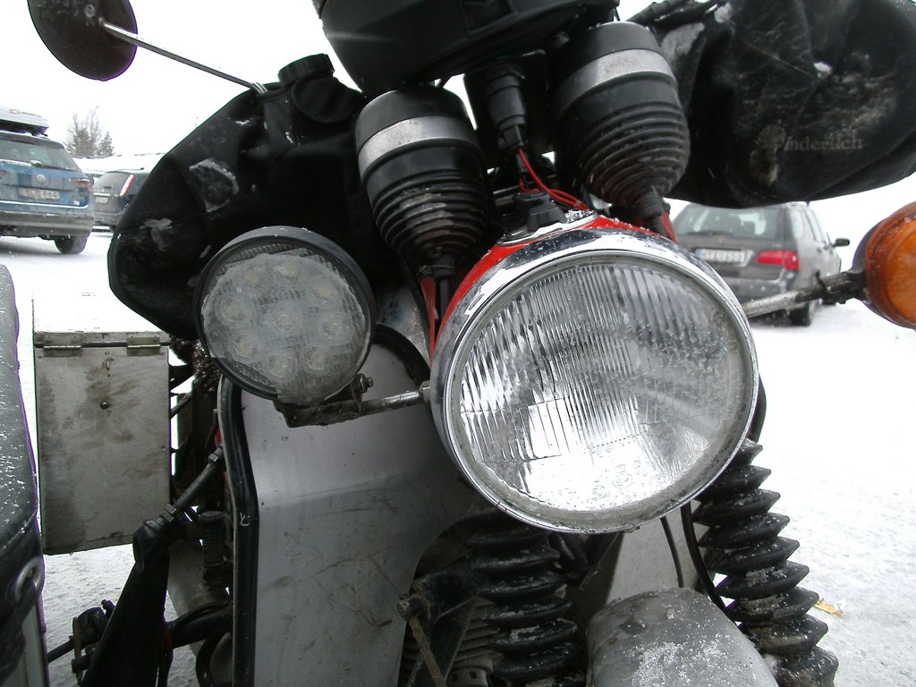

Led bringt mehr Licht aber die Streuscheiben verschleißen schneller und werden Blind.
Im winter im Schneeregen friert der Scheinwerfer zu und man muss ihn oft reinigen.
Bei H4 Glasstreuscheiben passiert das nicht.

Beitragvon Herr B aus Z » 5. Dezember 2023 12:51
Nun ja, wenn man oft bei Schneeregen fährt ...
Die LEDs sind eintragbar bei der ETZ mit den entsprechenden Scheinwerfereinsätzen E4 1, E4 12 und E11 0035. Kann auch sein, dass da noch eine ABE kommt ...
Ist beim Trabant auch so - mit den originalen Einsätzen keine ABE (weil nicht geprüft) aber es wird eingetragen.

ich fahren den LPZ Dingenskirchen nun schon ein paar Jahre in der lila Zicke und bin schwer zufrieden damit
auf Winterfahrten hab ich einen Taschenzerstäuber mit Scheinwerferwaschwasser dabei
um damit die Plaste Scheibe zu putzen
denn das Acrylglas ist schnell verkratzt wenn man einfach so drüber wischt
