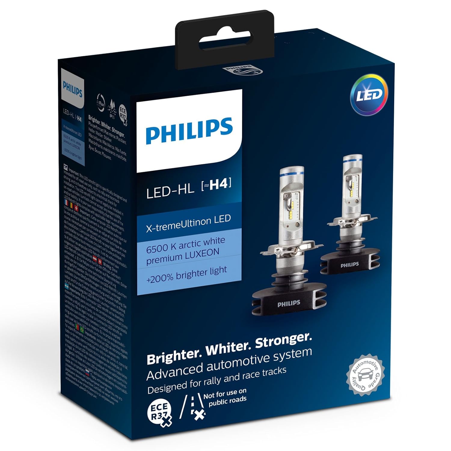

genau,
deshalb steht bei seriösen Herstellern auch auf der Verpackung:
"not for use on public roads"
Die kosten dann aber gleich mal das doppelte.

Die habe ich im Auto, als H7.
Da braucht man weder Nebel, noch Fernlicht Scheinwerfer.
Nur als HIR2 gibt's die leider nicht, deshalb die anderen.
Rumfahren tue ich sei Oktober damit, ohne irgendwie Lichthupe zu bekommen. In den USA und Japan sind die schon zugelassen, nur nicht in der EU, aber Philips bemüht sich um die Zulassung.

Nur mal so am Rande, hab ich richtig gesehen dass die "Birnchen" tatsächlich 160€ das Paar kosten? :shock:
So schön könnte mir ja gar keiner kommen, für nicht zulässige LED soviel Asche auszupacken. Da bleibe ich bei Osram Nightbreaker...

Den Brennpunkt äquivalent einer Glühfadenlampe zu fertigen wird mittlerweile machbar sein
Naja, eben nicht. Auf den Schachteln schön zu sehen:
Der Brenn-Punkt wird zu 4 Brenn-Strichen, die auch noch den falschen radialen Abstand zum Reflektor haben.
Teile des Reflektors werden nicht benutzt (zwischen den Strichen) und andere Teile im falschen Winkel getroffen (entlang der Striche).
Streng genommen wird auch entlang des Umfangs immer im falschen Winkel getroffen, da jede LED außermittig sitzt und dann mit recht großem Öffnungswinkel (also sehr vielen Richtungen) die Reflektorwand trifft.....
Das ist nicht das, womit der Entwickler des Reflektors -im warsten Sinne des Wortes- gerechnet hat.
Nein, diesen Lösungen ('ne Handvoll LEDs in eine Pseudo-Form gebracht) kann ich nichts abgewinnen.
