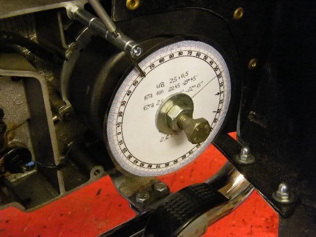

Mein mit Vape ausgestatteter Motor klingelt und knistert bei Vollast ab 4500 Touren in bisher nicht gehörten Dimensionen.
Also beschloss ich den schon ewig geplanten Bau einer sicheren Besfestigung von Gradscheibe und Zeiger endlich in die Tat umzusetzen.
Doch dann das böse Erwachen:
Das Stroboskope (TITAN), vor etlichen Jahren bei ATU gekauft, funzt hier nicht. Es hat den induktiven Abgriff. Ein älteres Exemplar, wo der Abgriff direkt innerhalb der Zündleitung - bzw. zwischen Stecker und Kerze mit einer Spriale erfolgt - könnte ich in BS leihweise erhalten.
Nur weiß ich eben nicht, ob dies dann funktionieren würde?
Es handelt sich um die Vape der ETZ mit Magnetzündung, also andere Kontroll- und Einstellverfahren sind nicht möglich.

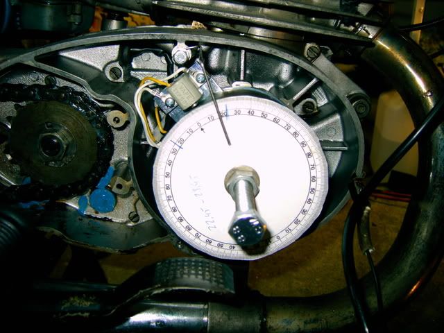

Beitragvon Paule56 » 22. Juli 2008 16:00
Emmendieter hat geschrieben:@Paule:Gibts was neues? Alles ordentlich eingestellt?
Jepp, am Sonntag gemacht :lol:
Die zu meinen Vape (älteren Ursprungs) mitgekommenen dürftigen Inet-Ausdrucke nach denen der Einbau vorgenommen wurde .....................
lieferte einen Zündzeitpunkt von ca. 32 ° vor OT, also rund 10° zuviel.
Pics folgen und wenn ich ein Video geladen bekomme eben auch ein solches.
Übrigends funzte mein Stroboskope auch, allerdings erst ab 1500 U/min, wobei der Tipp von motorang bzw. auch auf der MZ-B Homepage mit dem Drehen des induktiven Abgriffs ebenfalls Gold wert ist.
In der einen Lage funzt es, in der anderen wird wohl jeder 2. Impuls unterdrückt.

Beitragvon Paule56 » 23. Juli 2008 15:35
herb hat geschrieben:Entschuldigung, ich verstehe immer noch nicht die Vorteile eines Stroboskopes.
Das Problem ist ja, dass die Vape der ETZ schon rein äußerlich anders gebaut ist.
Über den gesamten Stator wird dann der Rotor gestülpt und nicht wie bei der TS oben links in der Ecke das Zündmodul verbaut.
Gut zu erkennen sind auf der Grundplatte neben zwei Schlitzen auch 2 Löcher, über dem linken ist ein (roter) Punkt. Dieser soll mittig auf dem Steg angeordnet werden und dann soll die Sache stimmen :evil:
Macht sie aber nicht
Da ich von dem Teil weder das Produktionsjahr noch das der Herstellung kenne und eben nur diesen roten Punkt als Markierung habe ......
behaupte ich, dass diese Methode Mist ist!
Denn die fadenscheinige Erklärung seitens MZ-B, dass für den veränderten Zündzeitpunkt die Nachbau KW zuständig sind, trifft hier an dem Motor nicht zu!
Und hier nun das Pic von der fertig eingestellten Zündung.
Wie gesagt sollte der rote Punkt mittig auf dem Steg stehen, das wäre IMHO dort wo der rote Pfeil eingebracht ist, der aber wahrhaftig auch außerhalb des Angusses hingehört.
und nun noch meine Premiere ein Video
http://youtube.com/watch?v=fq8GYOVh-KE

Beitragvon UlliD » 9. Januar 2009 20:02
Also ich möchte mal behaupten, dass ein Stroboskop schon ganz hilfreich ist....
Die vorgegebene Zündeinstellung für die TS 250 passt so überhaupt nicht.
Eigentlich sollte der blaue Strich mit dem Zeiger fluchten....
Nach dem umsetzen des Sensors auf die 2 anderen Befestigungs-Löcher auf der Sensor-Halteplatte sah es schon etwas anders aus:
Bei dem blauen Strich sind 2,7mm vor OT..
Der mit "Or." bezeichnete Bleistift-Strich markiert den vorgegebenen ZZP und der mit "Li." bezeichnete die Einstellung auf den linken Befestigungspunkten.
Ohne Strobo hätt ich mich da aber angeschmiert :evil: :roll:
