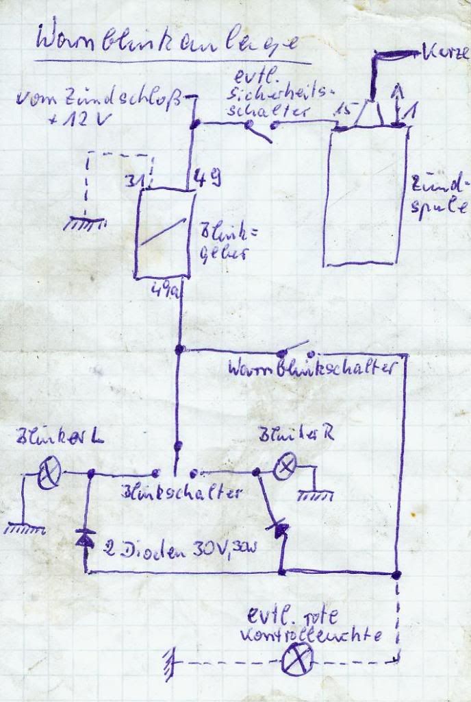

hat schon mal jemand einen blinkgeber verbaut, der eine warnblinkfunktion integriert hat?
und wie wurde das dann mit dem schalter für die warnblinkfunktion gelöst?

Beitragvon Ex User Hermann » 22. Oktober 2008 15:53
es_250 hat geschrieben:Multivibrator, soso. :shock:
Ja, ne? Was Elektronik so alles drauf hat, unendliche Welten, Geheimnisse ohne Ende :-)
Ex User Hermann
Beitragvon Ex User Hermann » 22. Oktober 2008 15:56
telefoner hat geschrieben:wenn wir einmal bei dem thema sind :D ,
Warnblinkfunktion????
Da werden einfach alle 4 Leuchten aufs Blinkrelais geschaltet, fertig. Der Schalter muß auch ohne Zündung dem Blinkgeber "Saft" geben können.
Darum (und auch für Anhängerbetrieb) steht auf Blinkgebern oft 2 (4) x 21W
Ex User Hermann
Beitragvon Q_Pilot » 22. Oktober 2008 16:08
grüße vom ronald
Ich habe es so gemacht:
Skype: Q_Pilot
Q_Pilot
Beiträge: 1538
Wohnort: 58553 Halver
Beitragvon telefoner » 22. Oktober 2008 16:16
@q pilot
schaltung war mir in soweit klar, prima.
mir gehts eigentlich um die ausführung des schalters.
wohin an der emme verbauen, und was für einen schalter?
müsste ja was wasserdichtes sein, eventuell auch beleuchtet.
