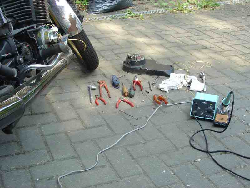

Beitragvon muffel » 3. Mai 2009 01:58
So, nun geht die Geschichte weiter. Also ich bin in mich gegangen und hab überlegt. Dann habe ich spontan mein Wissen aus dem Seminar "professionelles führen von Trennungsgesprächen" angewendet und die beiden Freaks, also Engel und Teufel, entlassen.
Nun konnte ich also machen was ich wollte. Aber was wollte ich?
KNISTERNDE SPANNUNG
Ich habe mich für die MZ-B Zündung entschieden, also den Kram ohne Lima. Ich bekam sogar noch 10% Rabatt, hab den Schleuder also für 81 Steine erstanden.
Der Einbau geht recht gut:
Auspacken
Arbeitsplatz
Zündung
Zündspule
Die Einstellung geht recht einfach. Vielleicht kann ja das "Blitzteam" in Sosa mal schauen wie genau das ist.
Zum Ergebnis: deutlich bessere Gasannahme/Beschleunigung im unteren und mittleren Drehzahlbereich. Mein eigentliches Problem ist nicht ganz gelöst, hat sich aber gebessert. Die Restsymptome rühren wohl tatsächlich von meinen antiken KW-Lagern her.
Insgesamt aber doch eine recht lohnende Investition, im kommenden Winter wird wohl ein Motortausch unumgänglich. Immerhin bin ich z.Z. bei ca. 50000 km Laufleistung angekommen, dies jedoch mit original DKF-Lagern und Ost-Simmerringen.
