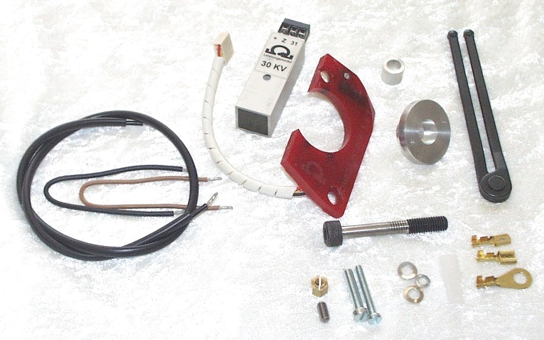

Hallo hat jemand schon mal die im Link gezeigte Zündanlage verbaut bzw. hat Erfahrung damit gemacht . wäre dankbar für einen Bericht.

Ich hab mit einem Omega -Regler probleme im Zusammenhang mit elktronischer Zündung gehabt und der Service war schlecht. Bau lieber eine Zündung von Heltronik ein, hab schon 2 Stück montiert und 80000 Kilometer damit gefahren.

Die Omega kenn ich net genau aber vom Kauf hat mich bis jetzt abgehalten, daß eine Fehlersuche an der MZB ist am Urlaubsort ausichtslos ist und das Einstellen nur mit Stroboskoplampe geht .
