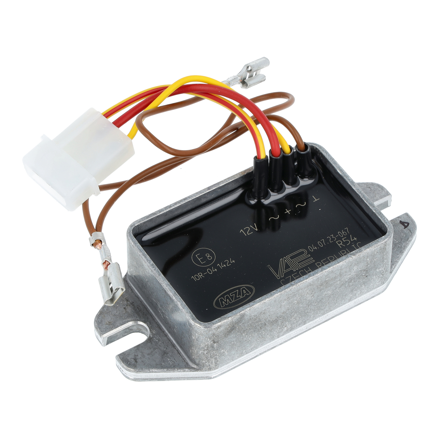

Beitragvon Joterich » 22. November 2009 21:19
könnte der hier nicht auch passen???
REGLER VAPE R54 bei GüSi auch etwas günstiger 8)
http://www.mza-vertrieb.de/images/Artikel/normal/13020-00S.JPG
