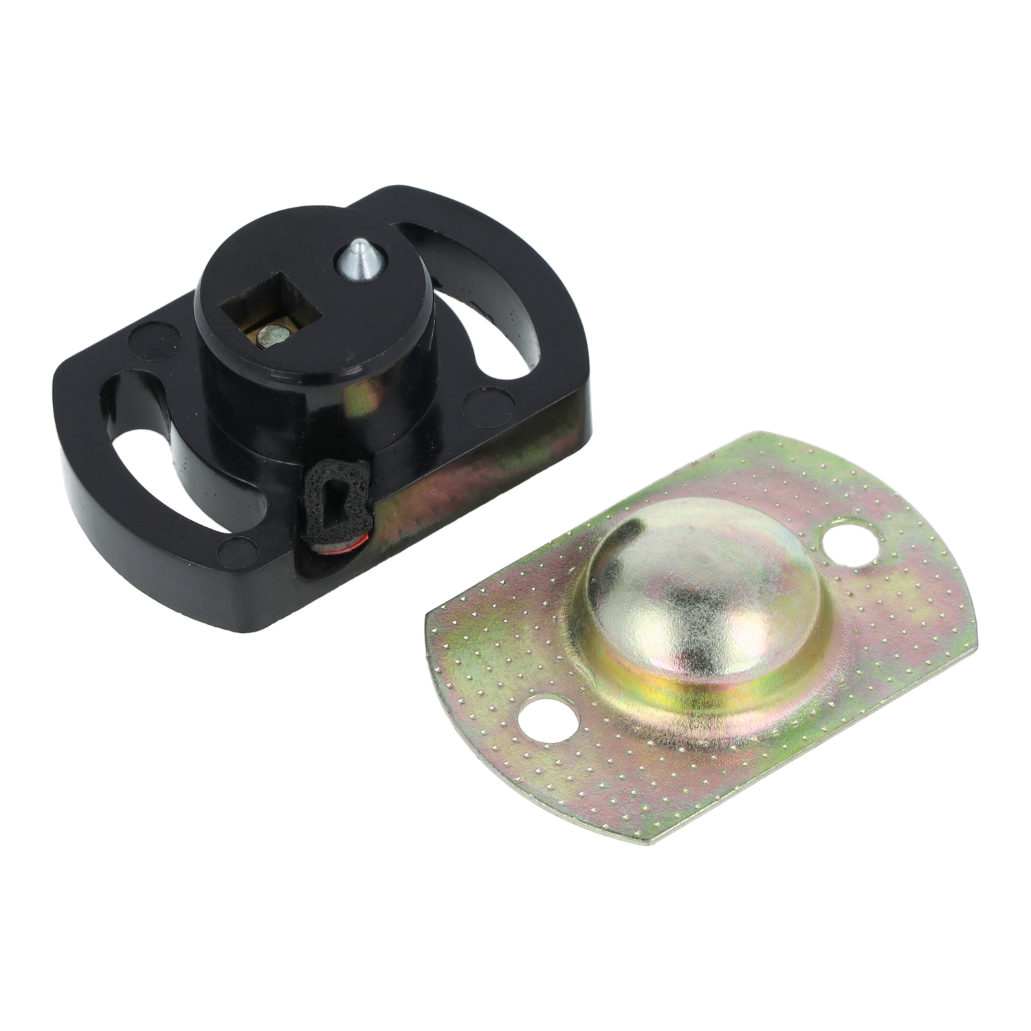

habe heute den Motor wieder eingebaut.
Wie schon im Forum besprochen, wollte ich das blaue Kabel aus der Lampe am anderen Ende an der rechten Motorseite montieren (hinter dem Ritzel sollte dort ein Anschluss für ein Kabel sein), aber:
da is nix.... ???
habe die Schrauben abgedreht, die Platte war mit Dichtmasse versehen.
Dahinter ein Loch und nix...
Es lief ein bisserl Öl raus.
habe es erstmal wieder zugedreht.....
Habe mal ein Foto beigelegt.
Was ist denn bei mir nun los - was fehlt mir denn da ?

diomedes hat geschrieben: was fehlt mir denn da ?
nu ich würd sagen: der leerlaufschalter?
zuerst schalte mal das getriebe in den leerlauf.
dann sollte in dem loch eine abgewinkelte blechnase erscheinen.
das ganz rechte teil im bild.
und der fehlende leerlaufschalter ist dann das 3. teil von rechts.
gibt´s z.b. für 5,xx€ bei güsi
mfg. sandro

Der VK hatte mir auch irgendwas gesagt, dass die Leerlaufanzeige nicht geht.
Dachte es liegt nur an der fehlenden Verlkabelung, nicht aber an fehlenden Teilen :)
