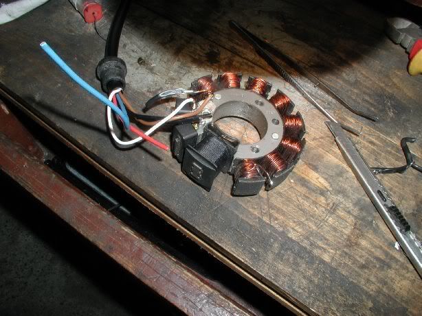

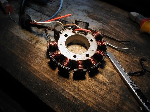

ich hatte exakt dies Fehlverhalten, welches sich nach und nach verschlimmerte, war das mopped zum schluss richtig warm, ging es penetrant aus.
selbst der wechsel der zündspule brachte nix, dachte schon die neue wäre auch kaputt, der ersatz ist das exemplar welches kutt mit seinem elektronen röntgendingens zum beschießen hatte
lt. edgar und dessen hilfeseiten kann die zündung folgend geprüft werden:
Beim "einfachen" Zündspulen-System wird der Widerstand zwischen der Mittelelektrode der Zündkerze und Masse (am besten an den Kühlrippen des Zylinders - es sei denn sie sind lackiert) gemessen.
und dann kommts
Ist der Meßwert höher als 10 kOhm sollten Sie nach den Ursachen suchen und das Problem beheben.
ich hatte immer mit beiden spulen 15 k ohm (exakt 14,6), egal ob das system gerade funktionierte oder nicht.
die herren bei powerdynamo haben offensichtlich den wert des kerzensteckers nicht berücksichtigt. ohne kerzenstecker passte es, die werte der spulen sind korrekt angegeben und passten.
ende vom lied war ein zündungsseitiger kabelbruch!
die strippen sind einfach viel zu lang und waren von meinem vorgänger schon mit derben knicken dem weg vom motor zur spule angepasst worden.
ich hole mal die werkstattkamera und lade die pics

Beitragvon Paule56 » 19. Juli 2010 11:31
danke für die wünsche :wink:
so, im foto oben die originallänge, darunter die neuanfertigung, von der ich nochmals 15 ... 20 cm abgeschnitten habe.
der wichtigste punkt ist die lötstelle des roten kabel zu erstellen.
auf der innenseite ist dies machbar, der übergang direkt auf die wicklung war für mich nicht nicht möglich.
alle anderen sind unproblematisch
verbunden habe ich den neuen baum mit japanaseschischen steckern/buchsen von louise - ohne weitere mittelchen wie kontaktspray kupferpaste etc.
die dinger waren einfach vorhanden, 500 km hats bisher anstandslos gehalten, langzeittest steht noch aus.
sicherlich wären die von kay kürzlich vorgestellten wasserdichten verbinder die bessere wahl, aber die bekommt man dann wieder schwerlich durch den motoreingang gefummelt.
