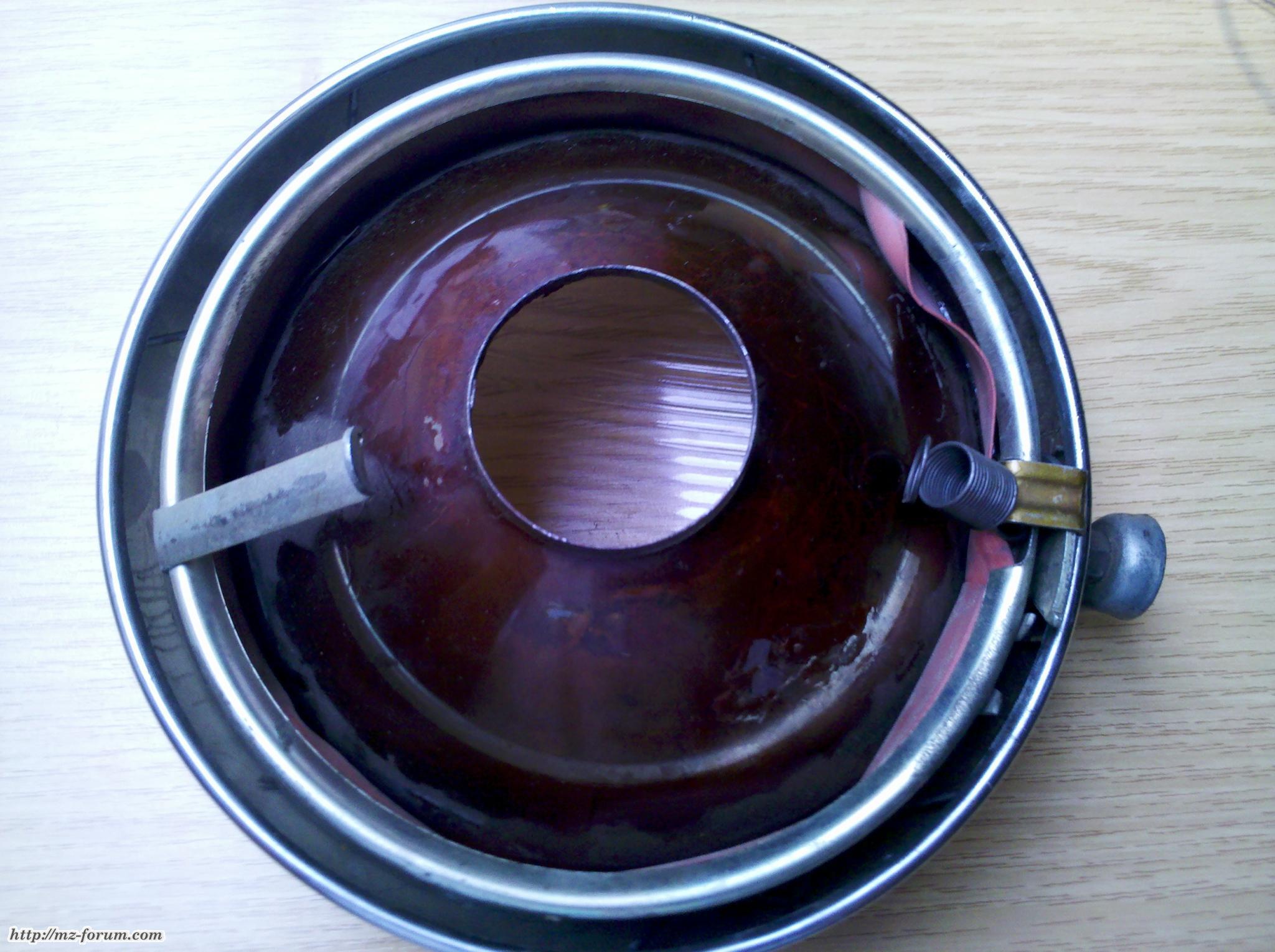

Beitragvon ratte84 » 11. Mai 2013 07:30
Hallo Freunde des Scheinwerfers :D. Ich habe auch ein Problem mit dem Refkletor und hoffe hier an der richtigen Adresse zu sein. Ich habe eine ES 175/1 und der Dichtring von meinen Refklektor war defekt. Nun habe ich Ihn weggelassen, da ich nirgends einen besorgt bekommen habe :(. Kann es sein, das wenn ich diese Dichtung nicht einsetze, das dieser Michanismus mit den Sozibetrieb nicht funktioniert??? Also Hebel am Lampenring lässt sich verstellen aber er geht nicht mehr zurück. Ist das richtig???? Könnt ihr mir helfen?? Wenn ja wo habt ihr euren Lampenring her z.b @ pirch ???

Beitragvon tony-beloni » 11. Mai 2013 07:37
hascht die "zurückschnappfeder" eingehangen? also die schmale lange feder!?
eine dichtung zwischen dem reflektor ist aber ratsam. schnippel dir doch was aus einem alten moppedschlauch oder ähnlichen.

Beitragvon ratte84 » 11. Mai 2013 17:16
@ Paule
Ich meine den anderen, diesen breiten. Nicht den, der vorne an der Streuscheibe ist :cry: :cry:. Meine diesen Fleischfarbende auf den Bildern, falls man da so sagen darf :roll:
Ja habe ich schon probiert, hatte das Felgenband genommen aber das ist zu dick, sodass ich es gar nicht alles mehr zusammengebaut bekomme :( .
Dann hast noch das Problem, das es nicht so rund bekommst, das es alles abdeckt.
Ja die lange Feder habe ich eingesetzt, ist aber auch eine die zu den Reflektor dazu gewesen ist. Vielleicht sollte ich die originale nehmen?? Kann ja sein, das die Kraft nicht ausreicht.
