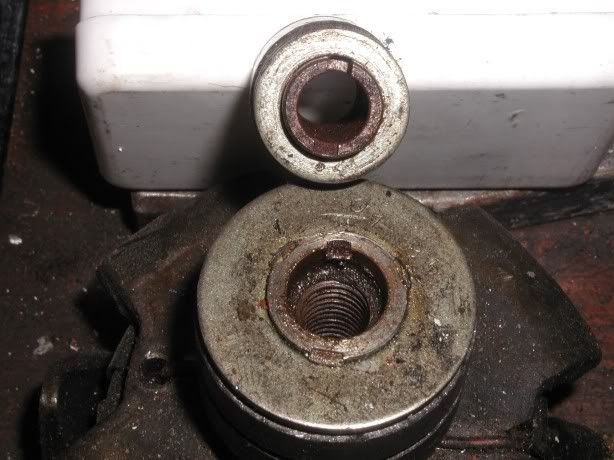

Beitragvon Paule56 » 4. März 2007 23:12
hier hast Du Foto
Beide Merkmale (Nut und Feder), die im Foto oben dargestellt sind gehören ineinander!
Aufpassen:
Der Nocken hat auch gegenüber ein ähnliches Merkmal, das kommt vom Fräser und ist für die Ausbildung der eigentlichen Nut vonnöten ...
