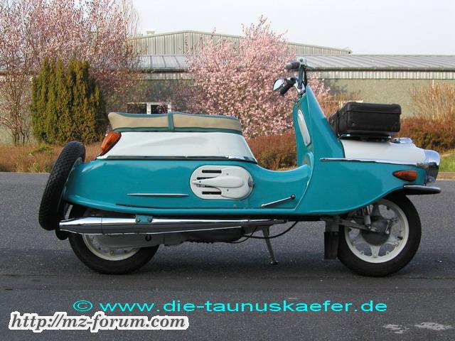

hat vielleicht jemand einen plan von dieser czechischen dynastartanlage im cezeta? das dingens ist funkelnagelneu und es ist auch alles richtig verdrahtet. beim testen mit einer autobatterie hat er sich auch schon gedreht aber nur sehr schwer bis garnicht. der motor ist komplett überholt und dreht auch frei. hat nicht wer lust sich ein paar schöne tage im taunus zu machen und das dingens zum laufen zu bringen?
hilfesuchende grüße mario

Diese Schönheit
