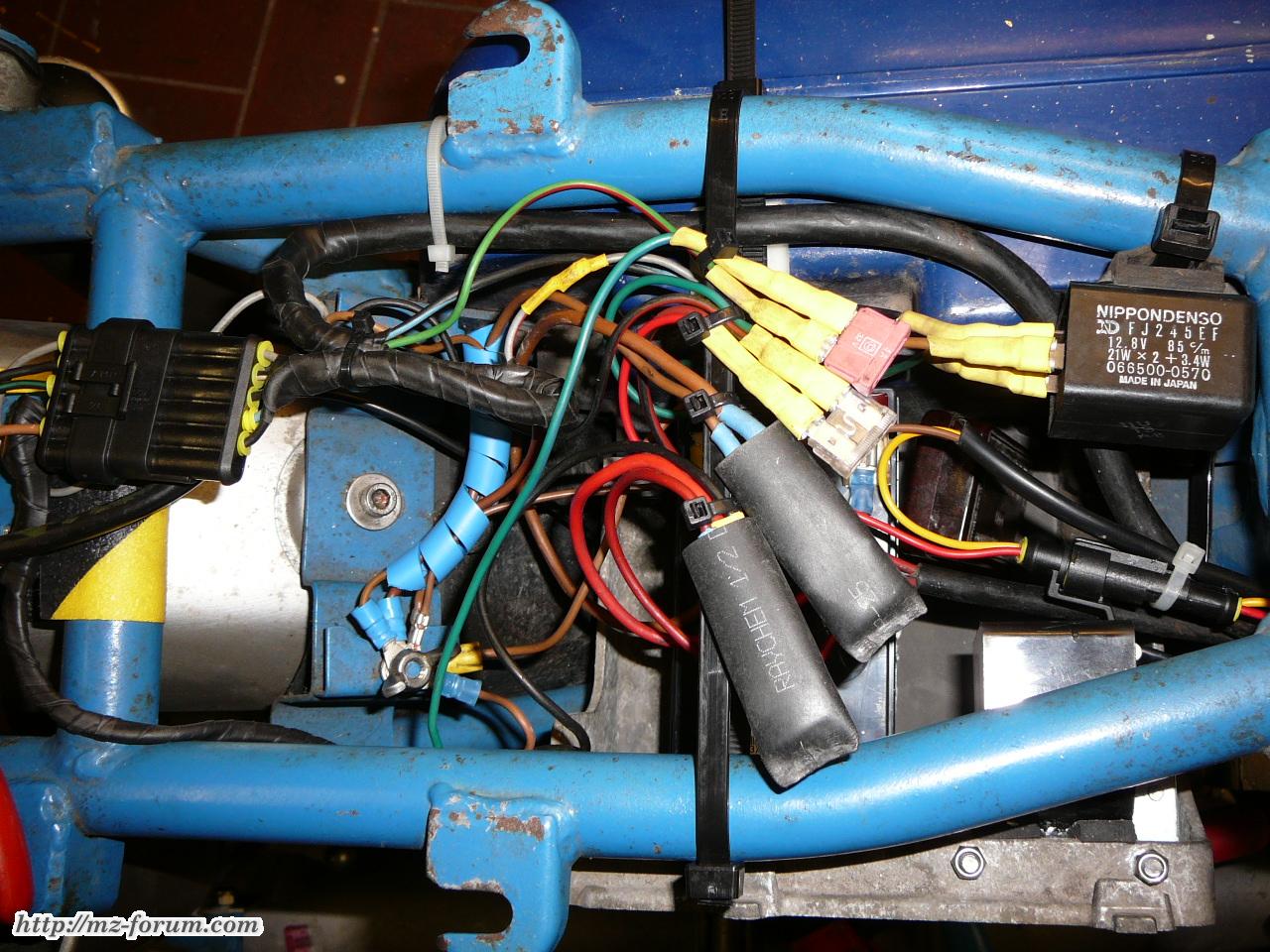

Ich möchte euch heute mal meine Lösung vorstellen. Hierbei sind die Kabelschuhe direkt, also ohne Eingang Sicherungskasten-Sicherungsträger Sicherungskasten, verbaut-also wieder ein Übergangswiderstand weniger. Die Schrumpfschläuche über den Sicherungen sollen direkten Wasserkontakt verhindern, sind aber hinten offen, um dem Treibhauseffekt entgegenzusteuern.
gallery/image.php?album_id=301&image_id=10890

Argh.Ich bin zu doof, oder was,,,Bild aus Album eingefügt, ist aber nicht direkt zu sehen; man muss es extra anklicken. Muss wohl mal Bilder hochladen üben....
