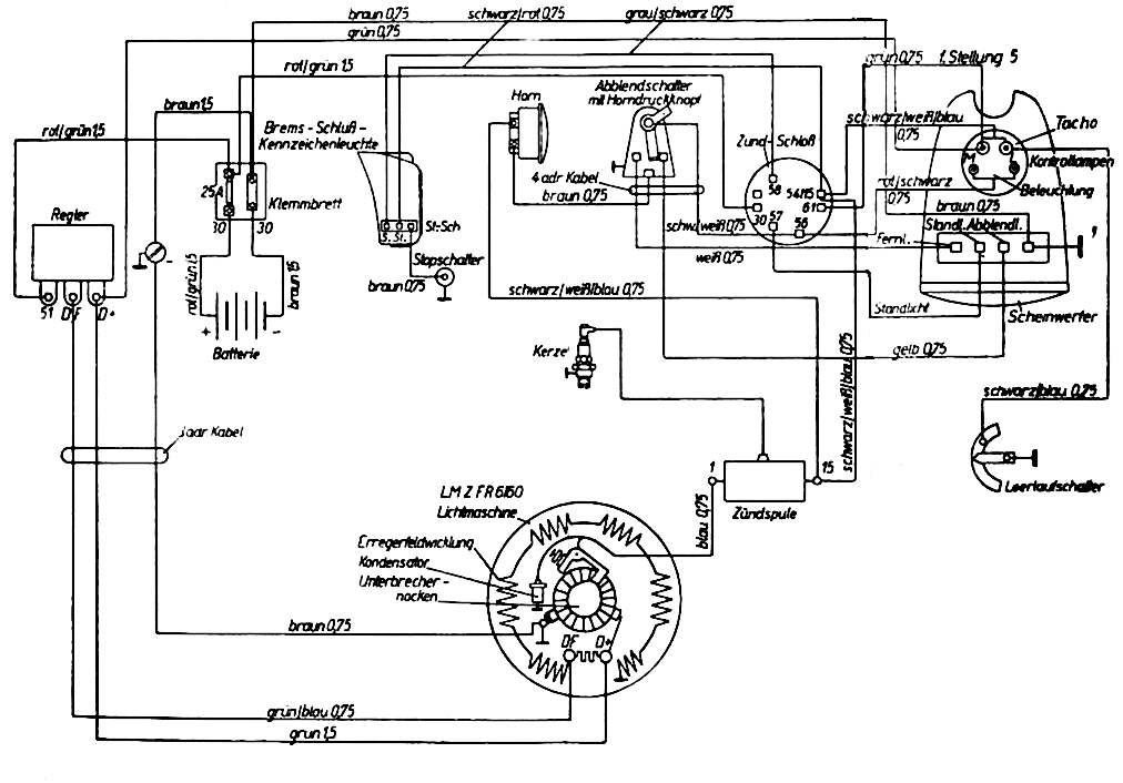

... der Regelwiderstand bei der originalen 45W-Lima einer MZ Es 175/0-?
Aufgeschraubt auf der Lima, wie bei der 60W, nicht. Im Regler, wie bei der RT 125, auch nicht.
Oder ein Bestandteil der Erregerwicklung wie früher die DKW NZ?
Danke + Grüße Uwe
BeitragVerfasst: 4. November 2021 21:36
Beiträge: 8882
Richtig, der versteckt sich mit in der Erregerwicklung. :ja:
BeitragVerfasst: 4. November 2021 21:56
Registriert: 20. November 2019 14:56
Beiträge: 337
... Ich habs´ geahnt. Das alte DKW-Erbe. :-)
Ist auch klar, welcher Anschluß es ist?
Danke + Grüße. Uwe
BeitragVerfasst: 5. November 2021 12:03
Beiträge: 5308
hier im Schaltplan sieht man das: :arrow: http://www.miraculis.de/aw/mz/text/es1725b/schalt.gif
